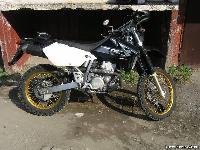

Добавлю свое слово в эту тему, благо есть с чем сравнивать. У меня DRZ400S. Скажу так - низов у него просто нет. На стандартных звездах 15/44 (у меня такие в стоке стояли). Поставил вперед 13 (резинку на маятнике уже цепляет). В натяг не едет, все равно движку крутить нужно прилично. Одним словом оборотов побольше, и вперед - так он едет. Сравнивал с ямахой ТТР. P.S. это лично мое мнение

мой мот

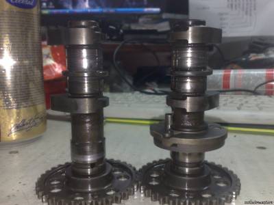

приоблёл мото в этом году.гнали с США.. штатные звёзда 14 и 47.. в конце сезона заметил явный стык в двигателе.. бил дикомпрессор по клапану на холостых,так как я в гору лазаю больную часть на низах. проживая на камчатке в посёлке Палана.. особо не разгонишься.. как вы думаете мой выбор был сделан правильным.. поставил 13 и 50. чтоб не мучать дикомпрессор, и какую скорость он может теперь максимум развить. мото класса E прямоток.. у него там уже отсудствует всё лишнее? посоветуйте мне как лучше.. но зубья задней звезды по переломались все..

Maksimus, работа декомпрессора от размера звёзд никак не зависит. А размер звёзд подбирают опытным путём, в зависимости от того, где и как ездить будешь. При твоих 13 и 50 большую скорость конечно не разовьёшь, зато теперь на первой ползти можно реже насилуя сцепление, выбирать тебе. А декомпрессор у тебя наверное тросовый, на руле, дык проверь легко ли ходит, до конца ли отпускает, не перетянут ли.

Garry, нет у меня он смоит на одном из валов.. вот справа показан
