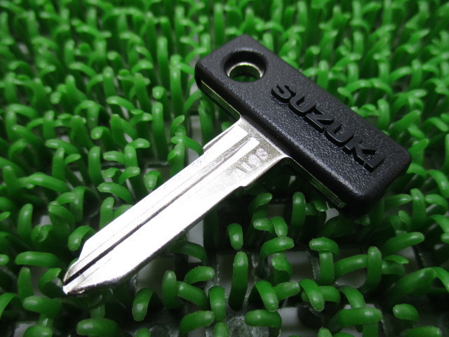

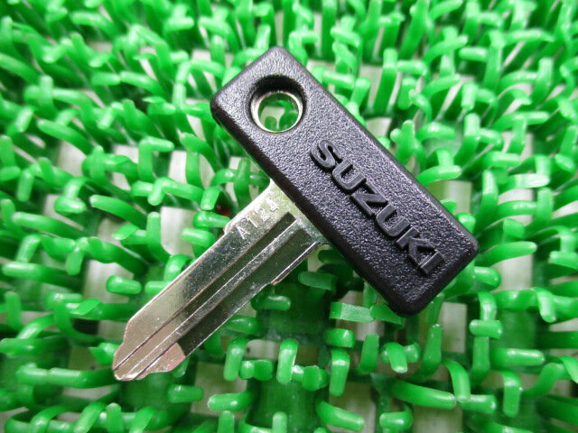

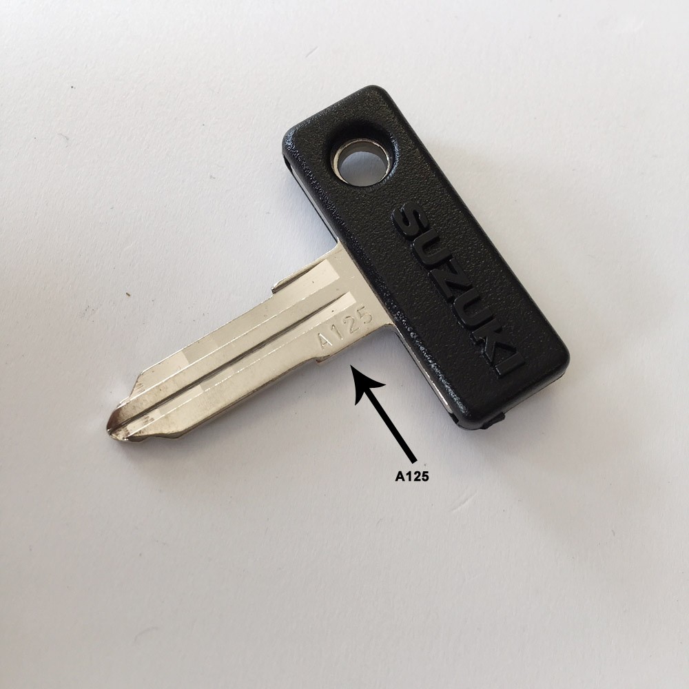

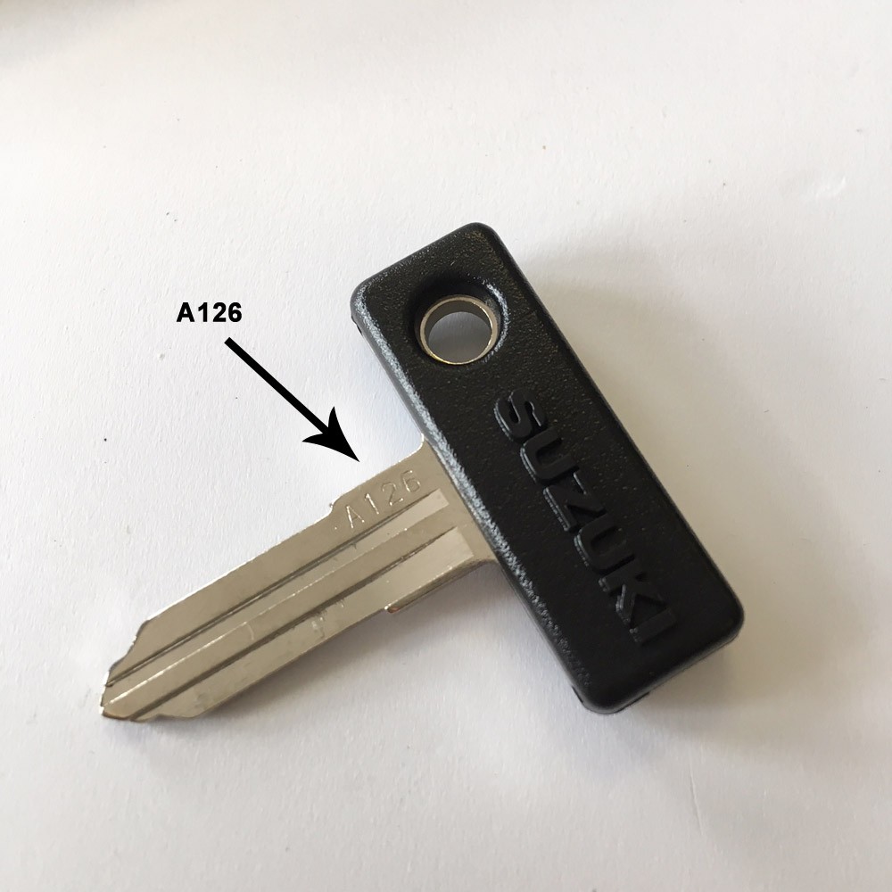

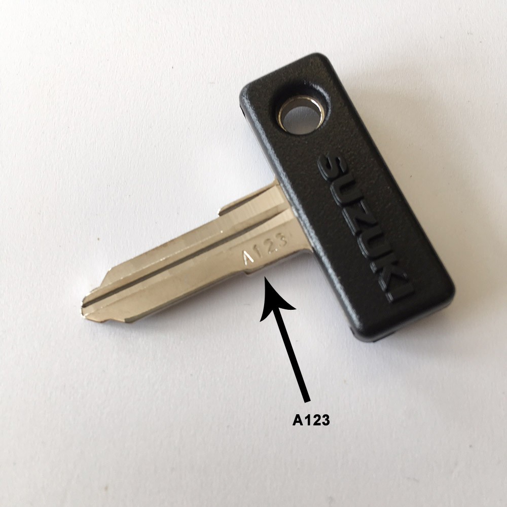

She Дата: Ср, 13.11.2019, 02:15 | Сообщение # 22
Ключи 37146-01F00-30 не имеют отличий по длине.
Отличия в форме.
37146-01F00 имеет обозначение А123
37146-01F10 имеет обозначение А124
37146-01F20 имеет обозначение А125
37146-01F30 имеет обозначение А126
Прикрепления: 0573305.jpg (128.0 Kb) · 8452431.jpg (131.7 Kb) · 8138308.jpg (122.5 Kb) · 2672581.jpg (96.8 Kb)
