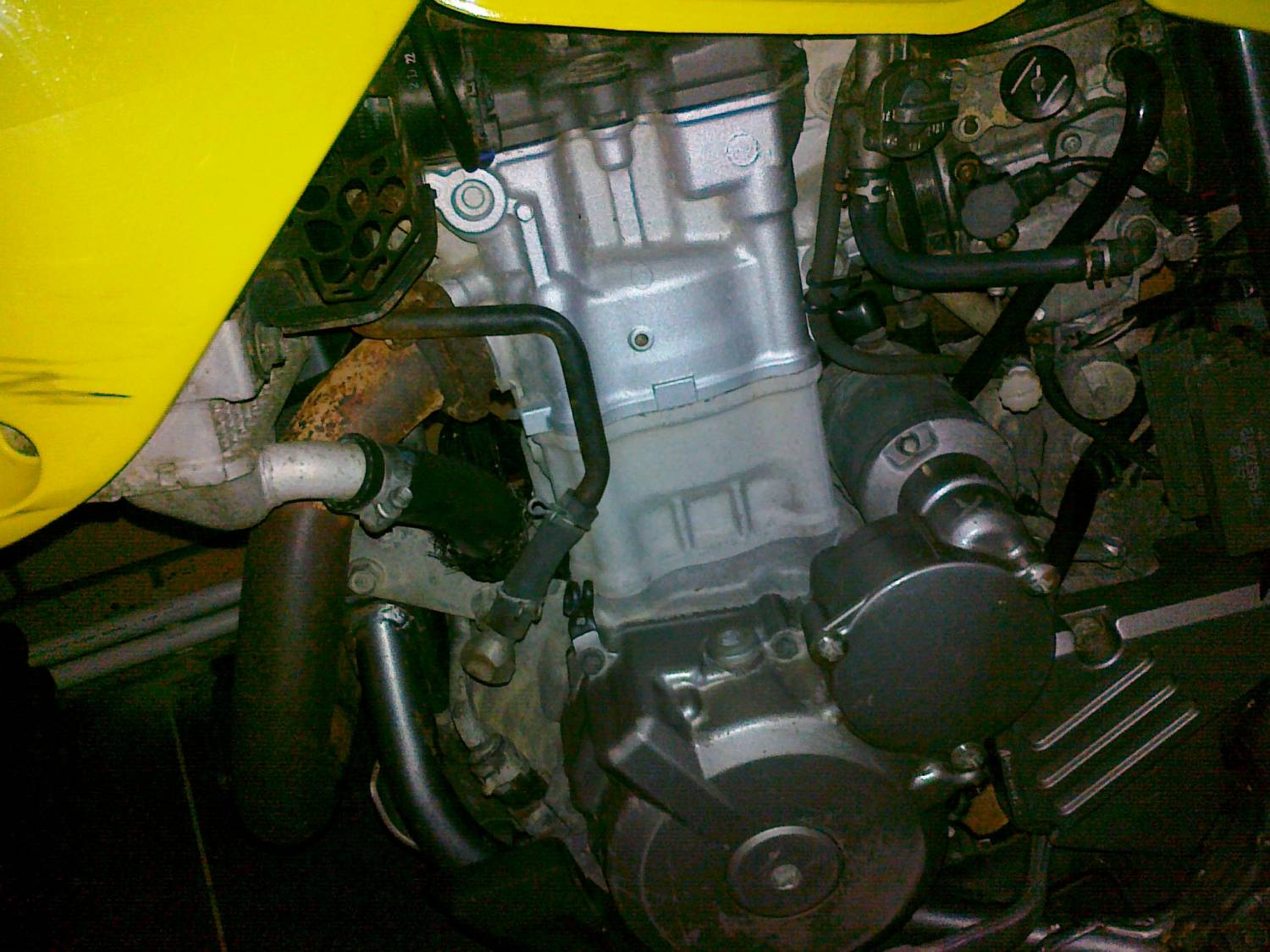

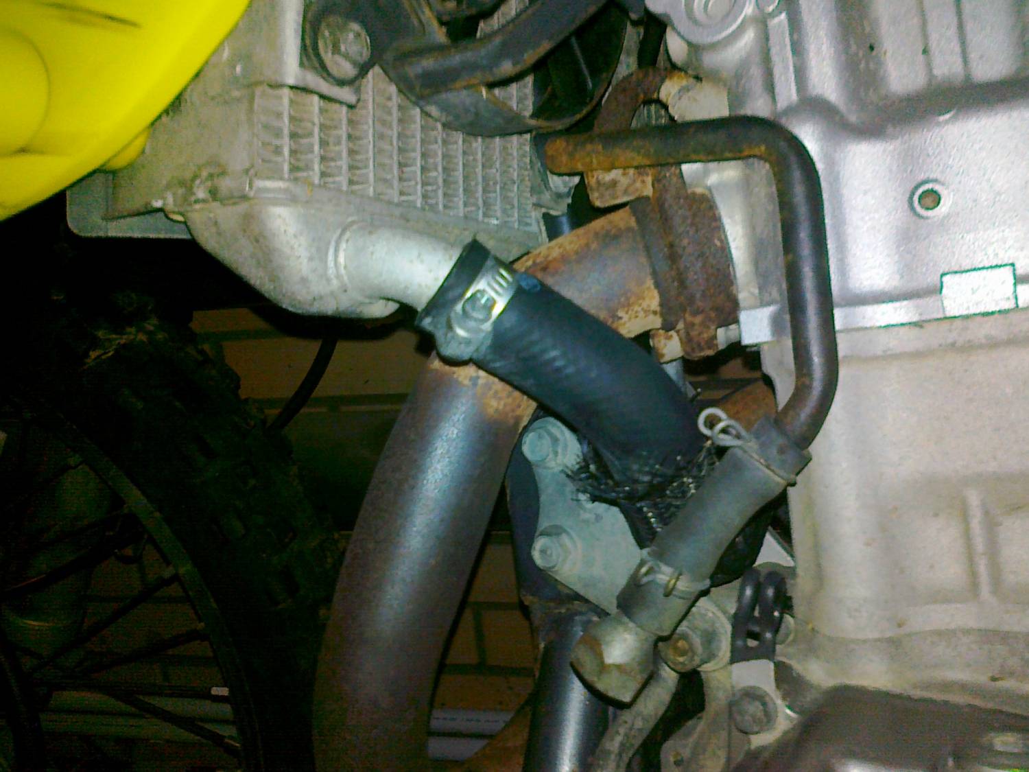

друзья! сегодня ездил любоваться на своего коня и у меня созрели еще 3 вопроса(так как я антимеханник) к вам!
1 С левой стороны мотоцикла, с верху выходит трубка, она заглушена шлангом и болтом( скорей всего какаято самопальная конструкция) для чего эта трубка и должно ли быть так как есть в данном случае? Есть фото данной конструкции.

Quote (shrek)
Эта трубка фланцем прикручена к цилиндру и ежели по правильному, то эту трубку (фланец) надо открутить от цилиндра. Затем отпилить от фланца трубку и заварить оставшееся отверстие или изготовить фланец без отверстия (т.е. заглушку) и прикрутить его обратно на хороший герметик. А масляный фильтр находится справа от сцепления под кругленькой крышечкой с тремя болтами.
