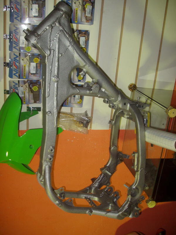

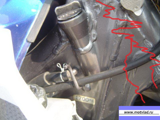

She Дата: Пн, 15.04.2013, 02:37 | Сообщение # 19
Рама довольно прочная. Пример восстановленной рамы.
Смотреть тут состояние краски.
Прикрепления: 4085536.jpg (174.6 Kb) · 0946068.jpg (70.1 Kb)
