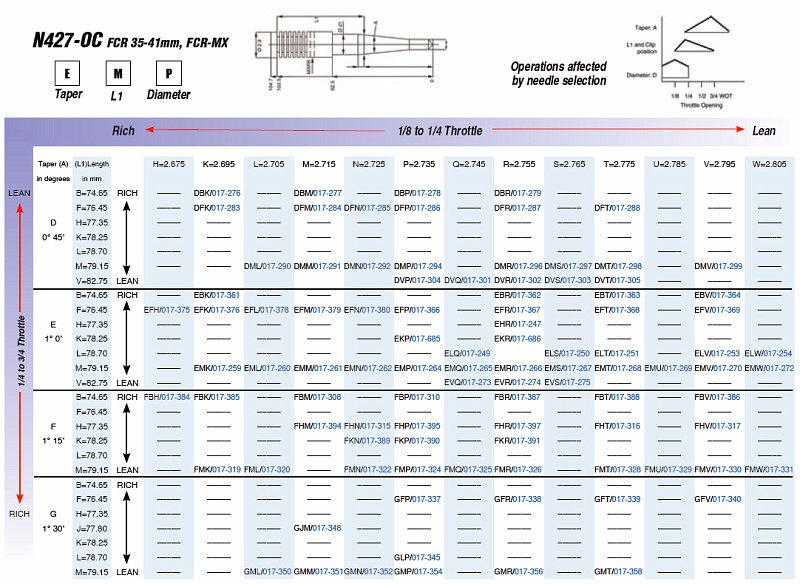

По поводу мощей: суть моего тюнинга не в получении мощей а в выравнивании характеристики мотора и улучшению скорости реакции на дроссель за счет ускорительного насоса. Дополнительным лошадям просто не откуда взяться, выпуск модифицирован но впуск нет (стоковый эйрбокс и нет 3х3)
Больше кобыл=меньше ресурс, а это нафиг не надо тк особо не отжигаю, считаю плоскодросель более совершенной надежной и простой конструкцией поэтому и поставил
По поводу 2х кобыл на низах ты загнул! Это очень дофига! Мощность двигателя растет пропорционально оборотам, 2 лошади на низах могут легко стать 20ю на номинальных оборотах!
По поводу "гибкости" карба полный бред! Настройка максимального крутящего момента и нужной кривой мощности производится на заводе! За это отвечают фазы газораспределения тобишь углы закрытия/открытия впускных и выпускных клапанов в основном, а это определяется конструкцией распредвала который на всех дрз одинаков
Есть либо правильная смесь с коэффициентом избытка воздуха около 0,95 и неправильная более богатая или бедная при данных оборотах, твои кроссмены просто не смогли настроить карб правильно за неимением другой иглы вот и все, одними жиклерами карб настроить невозможно! Если откроешь каталог игл кейхин увидишь что их больше 20 разных причем разных по углу конуса, рабочей длине, и рабочему диаметру! Держать их все никто не будет, поэтому заморачиваться точной настройкой никто не будет, это слишком долго, они просто ограничились подъемом иглы и подбором жиклеров. Я пробовал 3 различные иглы в кейхин в итоге при практически стоковой модификации идеально подошла стоковая игла от Е, что логично тк на заводе все уже настроили за меня, с EMN иглой, например, богатил нещадно, ехал аки дизель ну и жрал 6 литров, хотя опущена была на максимум, в итоге пришел к выводу что профиль иглы значительно влияет на качество смесеобразования
Приложил таблицу иллюстрирующую мои слова
