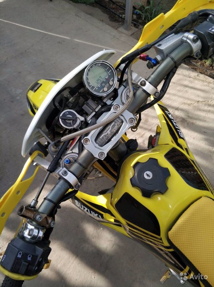

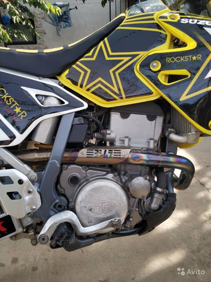

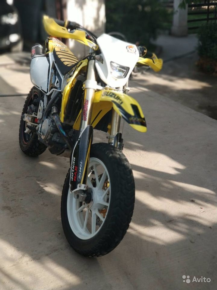

День добрый! Вот хочу купить, помогите пожалуйста определить модель, Смущает очень табло
Прикрепления: 3460065.jpg (217.1 Kb) · 1124558.jpg (243.0 Kb) · 4651107.jpg (146.9 Kb)
im2986099 Дата: Пн, 04.06.2018, 17:18 | Сообщение # 62
Мотоцикл: DR-Z400SM 2004
Город: Ростов-на-Дону
Сообщений: 26
Yanis1987, а колеса, норм?
Yanis1987 Дата: Пн, 04.06.2018, 17:36 | Сообщение # 63
КРАСАВА
Мотоцикл: DR-Z 400 SM
Город: Крым
Сообщений: 11
Родные есть
im2986099 Дата: Пн, 04.06.2018, 17:54 | Сообщение # 64
Сообщений: 26
Yanis1987,номер рамы спроси у продавца и по нему можно узнать
Добавлено (04.06.2018, 17:54)
а так вилка с см, маятник вроде тоже. фара не родная. скорее всего см

AlexSV Дата: Пн, 04.06.2018, 23:27 | Сообщение # 66
Мотоцикл: LEAD50.TC65.SXF350
Сообщений: 353
Крепление руля к траверсам, траверсы и вилка, маятник - явно от sm.
Фара, приборка заменены на колхоз
На тормозной машинке отсутствует крепление зеркала - не от S/SM
Вот только SMы производились с 2005г - смотри номер рамы, здесь в теме есть ссылки, в ПТС год может не соответствовать...
Если бы это был SM то колеса наверное были бы родными...
Сообщение отредактировал AlexSV - Пн, 04.06.2018, 23:28
She Дата: Вт, 05.06.2018, 00:58 | Сообщение # 67
Ну колхоза тут не видно, нормальный тюнинг. Yanis1987, на тех паспорт для определения года не смотри. Ушатать можно и за год. Надо щупать если нет возможности просить чтобы посмотрели. Год при родном пластике определяется по клейму на обратной стороне.
Не ищи год ищи нормальный мот.
Родной приборки и фары нет возможно после поломки. По РФ он уже покатал.

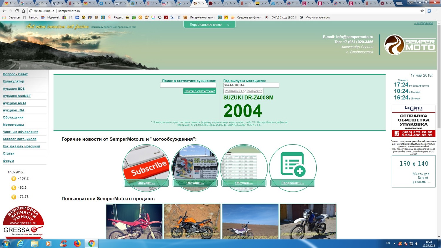

im2986099 Дата: Вт, 05.06.2018, 09:09 | Сообщение # 69
Сообщений: 26
Yanis1987,
Добавлено (05.06.2018, 09:09)
Смотри, это см 2005 года
с 2004))))
Прикрепления: 3910128.jpg (242.9 Kb) · 3684874.jpg (241.2 Kb)
Сообщение отредактировал im2986099 - Вт, 05.06.2018, 09:15

ershn8d Дата: Вт, 05.06.2018, 14:07 | Сообщение # 72
im2986099, могу запилить прямо тут на сайте калькулятор, который по вину скажет что SM делали с 2019. Или с 2009. Или с 1999. Или с прошлого века. Как больше нравится.
Кроме года выпуска имеет значение начало эксплуатации (первая регистрация) и модельный год.
Yanis1987 Дата: Вт, 05.06.2018, 15:59 | Сообщение # 73
КРАСАВА
Город: Крым
Сообщений: 11
Съездил, мотоцикл посмотрел. К нему отдают его типа родные колеса на которых стоит стандартная резина для s версии. Наверное буду брать.
ershn8d Дата: Вт, 05.06.2018, 16:21 | Сообщение # 74
Yanis1987, ну-ну. РОДНЫЕ КОЛЁСА для SM-версии это широкие Excel со спицами на 17" дорожной резине. Неужели это не понятно? А тебе хотят впарить колёса от эндуро.
Мопед переделан хрен знает как. Вилка от SM, а колёса хрен знает от чего, если родные колёса от S то и вилка должна быть другая, морда и приборка убиты, сидушка иже с ними и перетянута, глушак перекаленный (смесь кто строил?), на мотарде этого года с завода ставили простой руль а не Renthal, про машинку кто то выше написал...
У меня возникает ощущение что кто-то на нём убрался в стенку с переворотом и поставил что нашёл.
2005 год должен выглядеть так, в близком к оригиналу состоянии. Как говорится, найди 300 отличий...

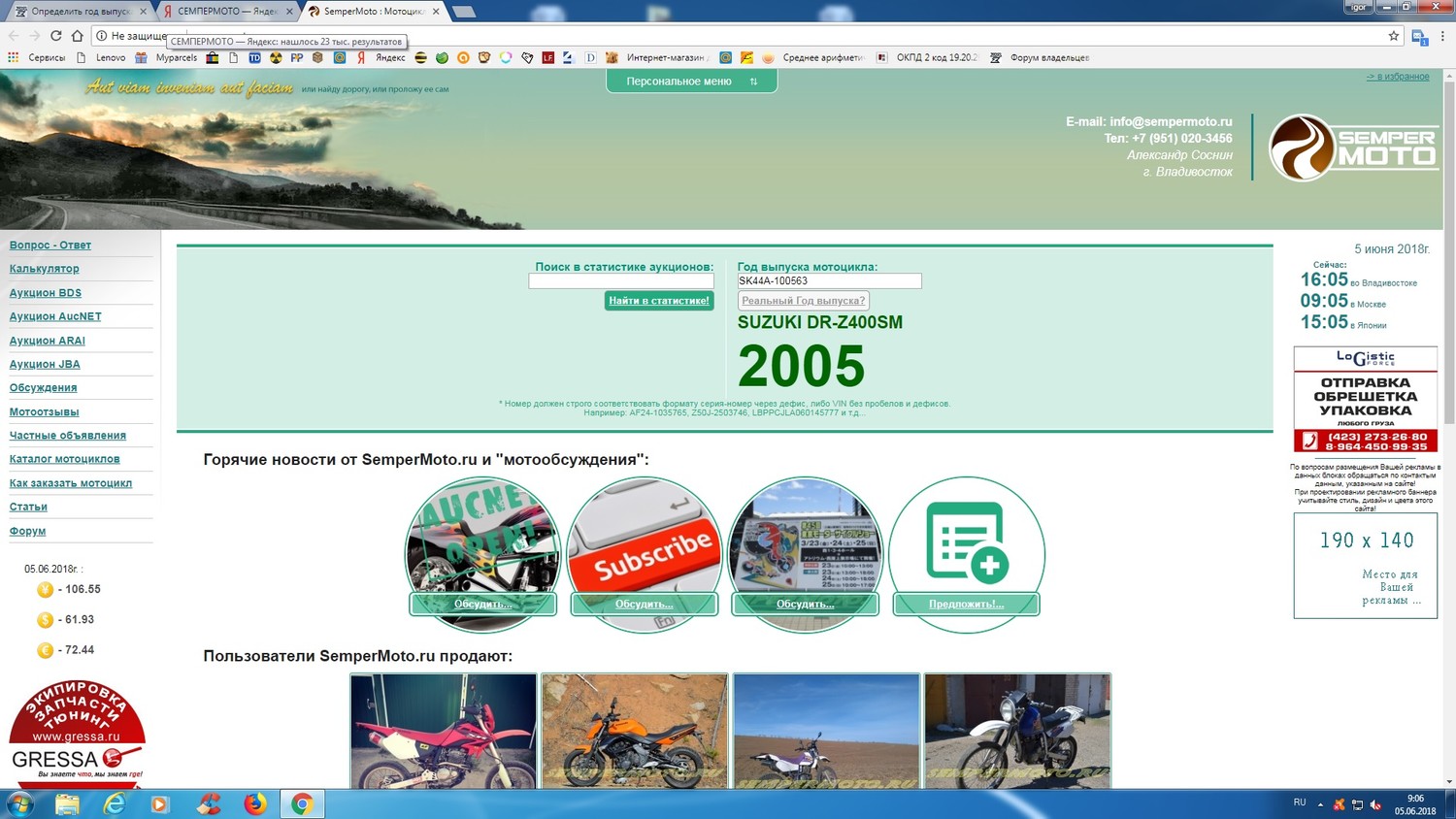

im2986099 Дата: Вт, 05.06.2018, 17:02 | Сообщение # 75
Сообщений: 26
ershn8dhttps://www.drz-club.ru/forum/51-11235-150862-16-1526542167
Добавлено (05.06.2018, 17:01)
А это как понять?
Добавлено (05.06.2018, 17:02)
я про статистику на аукционах? тоже бред?
