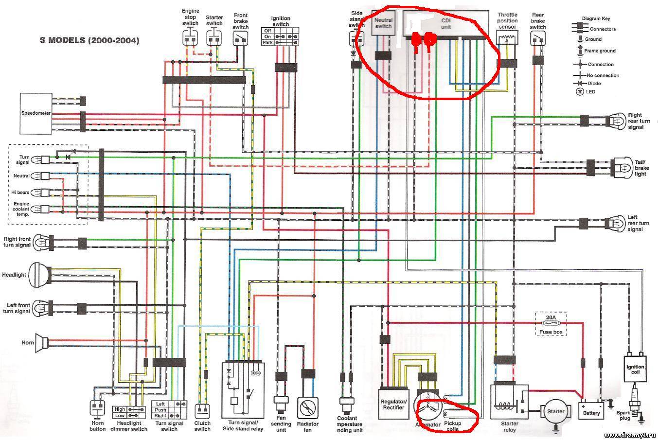

GERCOGSPB, не только, глянь электросхему. CDI питается от собственной обмотки, не связанной с общим генератором
Добавлено (22-Июл-2010, 09:57)
может, кстати, и в ней дело. проверь, не коротит ли она на массу после прогрева. (тот же разъем, что и датчик холла)

GERCOGSPB Дата: Чт, 22.07.2010, 11:14 | Сообщение # 21
DRаZнилка
Мотоцикл: CRF450X & CRF250R
Quote (demonizer)
demonizer, сдается мне что-то ты путаешь, как мозги будут питаться от собственной обмотки генератора еще и переменным током!?
По схеме отчетливо видно, что питается он от красного и черного с полосками проводов:
А катушка эта по ходу что-то типа обмотки возбуждения или типа того...

demonizer Дата: Чт, 22.07.2010, 15:48 | Сообщение # 22
smile а что мешает поставить небольшой регулятор в мозгах?
Ты отключи провода от генератора (три фазы) и аккумулятор и заведи мот с толкача.
Потом открой сервис-мануал и посмотри принципиалку генератора.
Тогда и поспорим:)
Для справки, генератору не нужно возбуждающей обмотки, ибо ротор имеет постоянные магниты.
Добавлено (22-Июл-2010, 15:48)
Quote (GERCOGSPB)
по схеме отчетливо видно ,что красно-полосатый провод - это сигнал разрешения зажигания
Сообщение отредактировал demonizer - Чт, 22.07.2010, 15:41
GERCOGSPB Дата: Чт, 22.07.2010, 20:40 | Сообщение # 23
DRаZнилка
Quote (demonizer)

Quote (demonizer)
Если руководствоваться тем, что питание идет через катушку, то да!
Спорить у меня нет никакого желания, это не обсуждение психологического портрета маньяка убийцы, это техника. Мне и, думаю, всем остальным тоже важны только факты, лично меня терзают смутные сомнения, ты на 100% уверен, что это именно катушка питания мозгов, просто для меня это дико, ну нахрена так усложнять???

demonizer Дата: Чт, 22.07.2010, 21:23 | Сообщение # 24
Вообще, это вопрос к разработчикам, а не ко мне.
Не знаю, что сложного вывести два провода для питания коммутатора.
Но, поскольку речь о фактах:
если терзают смутные сомнения - заводишь мот, отключаешь генератор и отключаешь аккумулятор, мот работает, сомнения перестают терзать (проверено лично). smile
мот работает и без аккума, свет горит, приборка функционирует.
Добавлено (22-Июл-2010, 21:23)
возможно, такие же мозги используются на кроссачах (без генератора в принципе). точнее, дрз оно досталось от кроссача RMZ,например, проще вывести отдельную катушку, чем переделывать коммутатор, уж поверьте
Сообщение отредактировал demonizer - Чт, 22.07.2010, 21:24

wenpaxan Дата: Пт, 23.07.2010, 11:08 | Сообщение # 26
Мотоцикл: DRZ400sm
Город: Масква
Сообщений: 225
Quote (GERCOGSPB)
не могет того быть, обмотка генератора будет выдавать пульсирующее напряжение разной величины в зависимости от оборотов, да еще и переменное , это уже не годится для мозгов, должен быть тогда стабилизатор дополнительный и выпрямитель.
питается комутатор от бортсети всеже - на вышеприведнной схеме это прекрасно видною
demonizer Дата: Пт, 23.07.2010, 12:18 | Сообщение # 27
wenpaxan, пара выпрямительных диодов, конденсатор, симистор и стабилитрон - и на мозги поступает ровное постоянное напряжение, вне зависимости от оборотов
Добавлено (23-Июл-2010, 12:16)
давайте вы сначала повторите мой эксперимент (отключите генератор и аккумулятор), можно даже на работающем моторе, а потом объясните мне на пальцах, какой такой святой дух не дает ему заглохнуть? egypt
Добавлено (23-Июл-2010, 12:18)
и, ктати, для примера скачайте мануал на RMZ450, оттопырьте пальчик и ткните им в регулятор напряжения, если его там найдете happy
Gena Дата: Сб, 24.07.2010, 00:02 | Сообщение # 28
Мотоцикл: Suzuki DRZ-400
Город: Северодвинск
Сообщений: 6
Пацаны брейк!!!! ща умный дядя прозвонит усё и мы увидим но думаю я не ошибаюсь, так как без всяких схем даже будучи дураком посчитав количество проводов входящих на генератор видно что там не только катушки генератора да и с зарядкой перед снятием я проверид есть проблемы на выходе всего 12.8в а на фазах разное напряжение в отличии от исправного мота, да и лак не темнеет на заводских катушках просто так . после выходных узнаем
