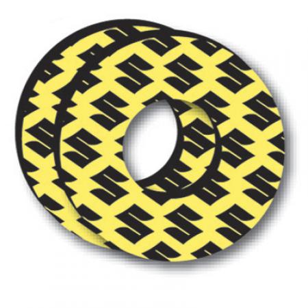

She Дата: Пт, 17.04.2015, 01:07 | Сообщение # 19
Цитата reanimator ()
разве что поролоновые донтасы
Вот их я и имел в виду, smile
Ну или делать самому пластиковое кольцо и им делать проставку. Но все что без люфта при попадании грязи начинает или стираться или клинить.
