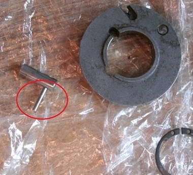

Расширю круг поиска - возможно, это не иголка подшипника, а какой-то шпенек типа того что на фото (правда, на фото деталька из мотора джебеля, но все же).
Подшипник разломать пока он в обойме - дело сложное, а если бы он оттуда вывалился и уже потом разломался - в моторе, очевидно, было бы две половинки, а не одна. Так что, имхо, это шпенек а не подшипник.
