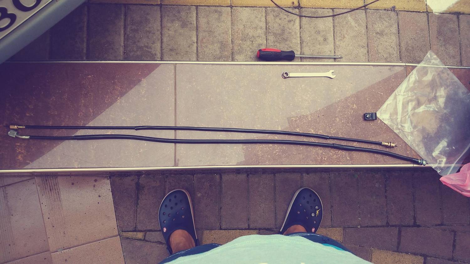

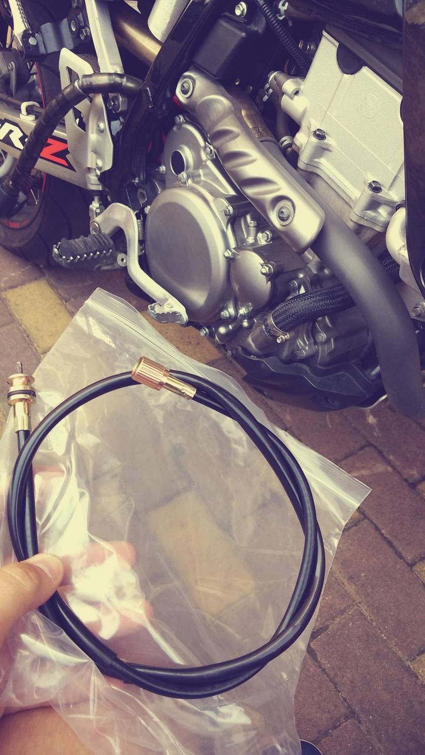

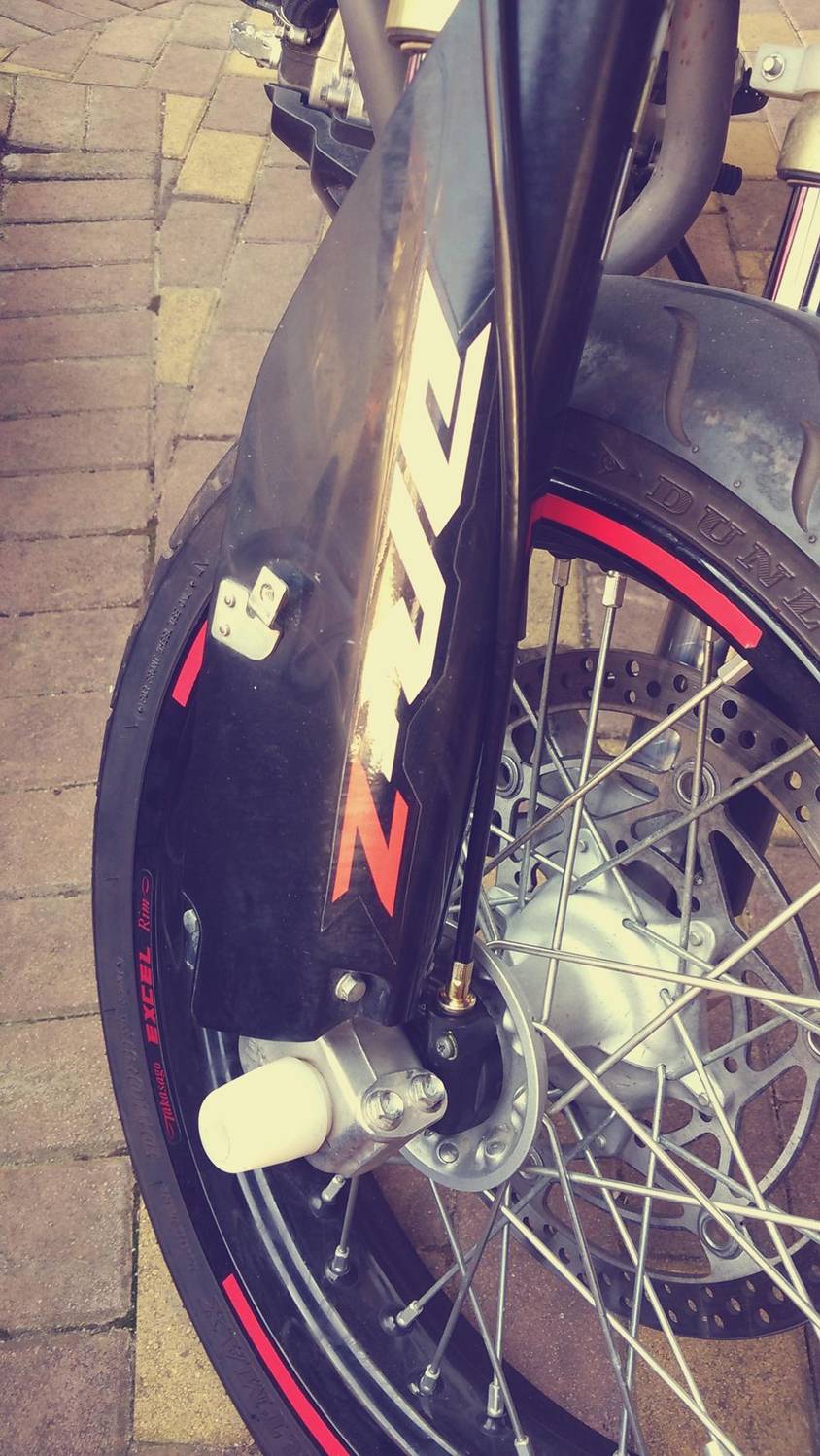

Всем привет, апну тему, обломался у меня трос спидометра, пробег небольшой, около 9000 сейчас, брал было 6500. Вина наверное моя, покупал мот зимой в другом городе, вез на машине, снимал переднее колесо, в итоге собрал не совсем правильно, потом сравнил с мануалом, у меня тросик стоял на изгиб.
Вообщем заказал с алика трос от джебеля 250, продавец измерил длинну, 101 см. Оказался он короче оригинала, но не на много, поставил, все работает, но пришлось обойти одно крепление на пластике вилки, руль покрутил, вроде не перетягивается. Цена вопроса 680 р
