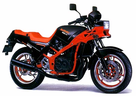

She Дата: Сб, 09.07.2011, 10:44 | Сообщение # 35
Когда на моем Suzuki-GSX-400-X-Impulse
сломался рычаг сцепления и взять было негде (середина 90х) приноровился трогаться со стартера на первой и переключаться без сцепления и в верх и в низ. Да через некоторое время чувствуешь когда надо переткнуть. Но со сцеплением лучше. Так если не спешно и вдумчиво едешь так и сейчас его практически не использую
