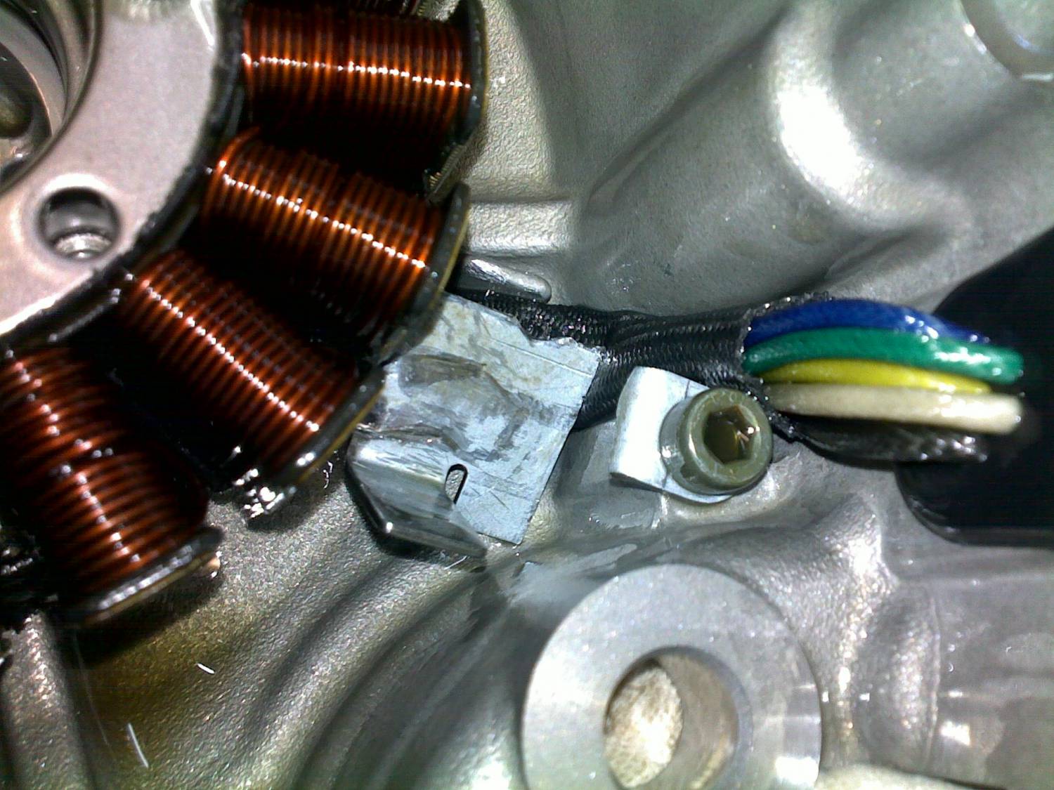

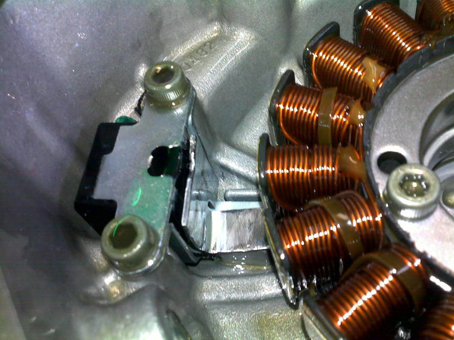

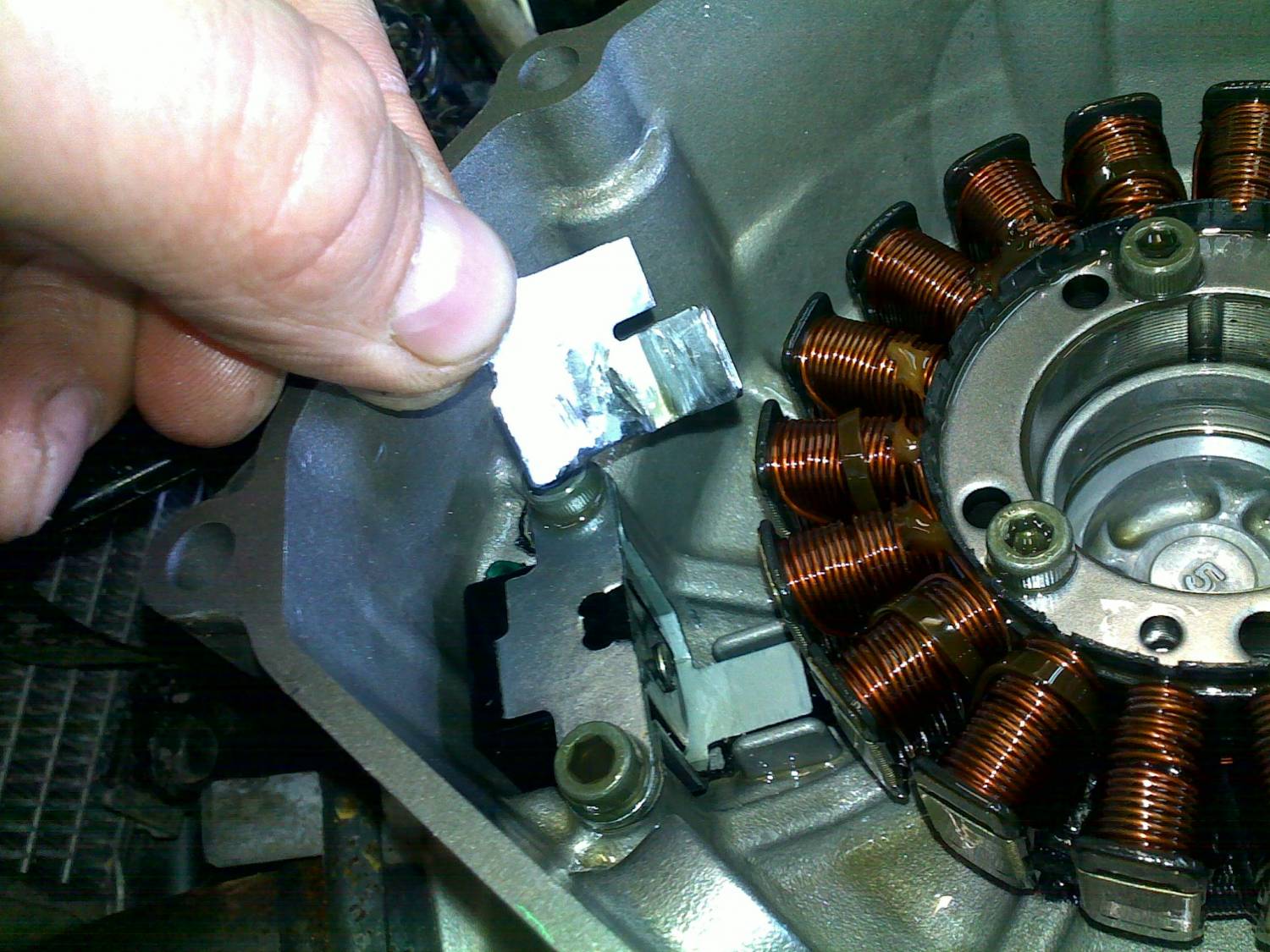

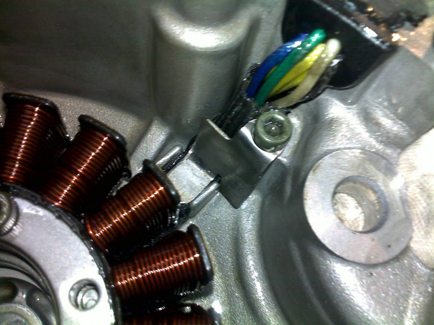

ну вот собственно и нашёл болячку,Уря!!!Отделался лёгким испугом,затрат 0 руб.
промерил всё и так и этак,всё в допуске кроме на массу статор не звонился,короче настроился на новый статор и полез разбирать,когда открыл крышку очень удивился что за скоба установлена да датчике хола,потом понял что это что то не отсюда,присмотревшись понял,что отломило крепёж проводов и он прилип на датчик,достал по образцу сделал другой из нержавейки и все внедрил назад,завёл как часики,щас переоденусь и поеду тест драйв делать biggrin
Добавлено (09.05.2011, 00:30)
всё,тест пройден,только приехал,всё отлично,ток фара высоковато,на до будет как опустить....
