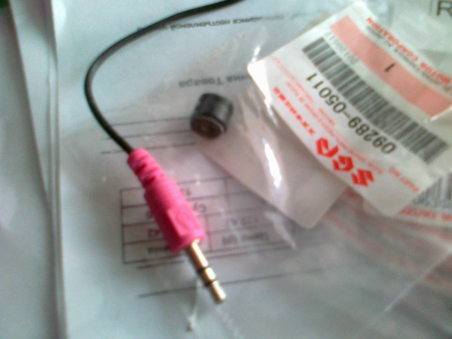

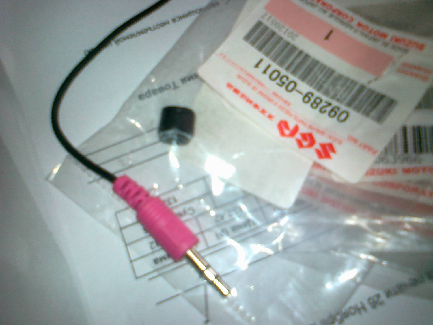

divdivex Дата: Пн, 10.12.2012, 11:15 | Сообщение # 26
Мотоцикл: Suzuki DRZ-400S JDM
Сообщений: 433
Репутация: -9 ±
Сегодня забрал колпачки с экзиста, чото они маленькие совсем какието, я их представлял побольше:
Они или нет в прикреплённых изображениях?
Прикрепления: 8666923.jpg (109.6 Kb) · 8020537.jpg (104.3 Kb)

Laps Дата: Пн, 10.12.2012, 13:40 | Сообщение # 30
Мотоцикл: Мотоцикл
Сообщений: 388
Quote (divdivex)
Уж больно мутные фотки, но вроде похожи.
