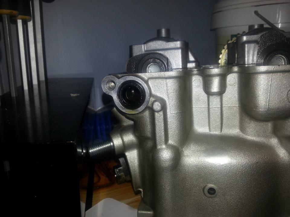

Ясно думал раз место под ручной декомпрессор есть то и поставить можно.
She Дата: Пт, 18.05.2012, 02:13 | Сообщение # 33
Quote (Гек)
She, его и не ставят. ГБЦ другая нужна.
У меня вот такая, видно, что ставится ручной декомпрессор.
Прикрепления: 8775342.jpg (215.5 Kb) · 2669521.jpg (201.0 Kb)

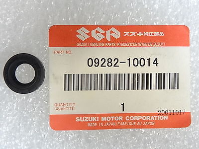

Ребят, такой вопрос: на днях собираюсь ставить кик на свой SM, и очень чешутся руки поставить ручной декомпрессор.
Собираюсь сверлить башку. потихоньку, масксимально точно и ровно, пройтись разверткой.
Но на схемах я не вижу никаких сальников в этом узле. Ни при заглушке, ни при валу декомпрессора. Что там на самом деле?
demonizer Дата: Чт, 05.01.2017, 17:16 | Сообщение # 44
Отбой, нашел сам, санкционный thumpertalk подсказал biggrin

demonizer Дата: Чт, 05.01.2017, 17:21 | Сообщение # 45
Сальник 10x17x6
