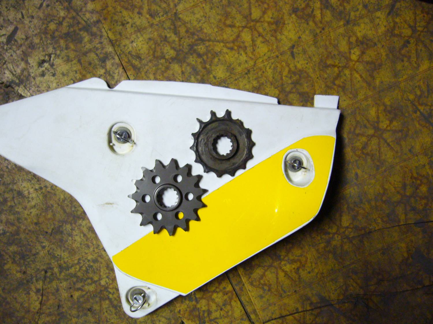

Quote (Rijiitip)
Информация практически проверена?
Да. Лично мной.
Quote (Rijiitip)
Не получится так, что когда цепь вытянется, то на комплекте для асфальта не будет хватать эксцентрика для ее натяжки?
Получится. Но это случится тысяч через 15км. Там уж все надо будет менять, в смысле цепи-звезды.
Quote (Dimaest)
она длиннее станет - снова обрежешь...
Нельзя так делать. У нее шаг меняется и ролики не на паз попадают, а на зуб и цепь рвется. Проверено мной нынче. Сезон докатать хотел, укорачивал. Два раза рвалась, причем раз в лесу за 100км от города, было волнительно.
Ща буду тестировать ЕК с весны
Нормально. 15 отходит железно. На шоссейнике тестировал.
Dimaest Дата: Ср, 28.12.2011, 09:44 | Сообщение # 26
Quote (Гек)
это я погорячился конечно! ...в молодости всякие цепи клепали, так это явы и ижы были... для кросс-эндуро нагрузки в разы повыше surprised там надо думать о замене сразу комплектом, на вытянутую цепь замена только одной звезды сразу начинает её точить..
Вот такие вещи допускать нельзя:
Прикрепления: 2939641.jpg (166.8 Kb)
