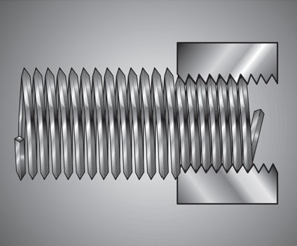

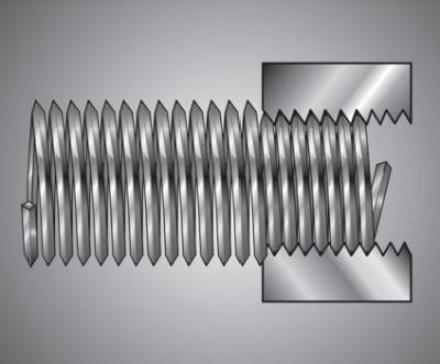

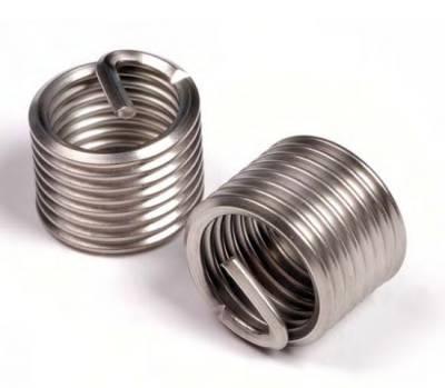

Пружинная вставка дешевле, брал набор для ремонта резьб. Я брал набор тут по акции за 1200. там 30 вставок, вставка получается 40 рублей. Думаю и отдельно вставки продаются у Вас. А так в инете 20 штук 400 рублей. Где это болт каленый стоит 20 рублей? wink
Прикрепления: 2581667.jpg (25.2 Kb) · 9180103.jpg (36.6 Kb) · 9282414.jpg (19.2 Kb)

She, да, класная весчь! Мы такой на работу покупали набор, в комплекте спец. сверло, метик, вёртыш и оправка для вкручивания вёртыша. Удобно.
She Дата: Пн, 16.04.2012, 10:00 | Сообщение # 19

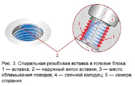

Да вот такой у меня набор и когда в алюминии срывает резьбу то это мне кажется самое лучшее решение. У меня правда только на 6.

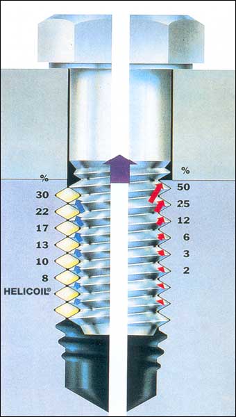

Вот нашел распределение нагрузки.
Прикрепления: 8355957.jpg (8.5 Kb) · 4682121.jpg (25.5 Kb)

в некоторых редукторах лодочных моторов энти пружины сразу стоят для надëжности.
