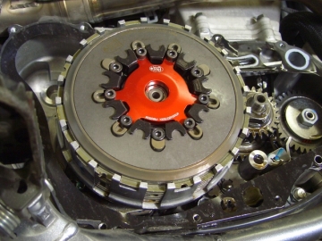

Цитата (RendyMarsh)
тут была тема про гидравлическое сцепление , так что можно заказать поставить и будет как на ктм))
Было и про автоматическое сцепление вот его бы я поставил.
А гидравлический привод или тросиком на качение непрогретого мота в незапушенном состоянии при включенной первой передаче разницы нет.
