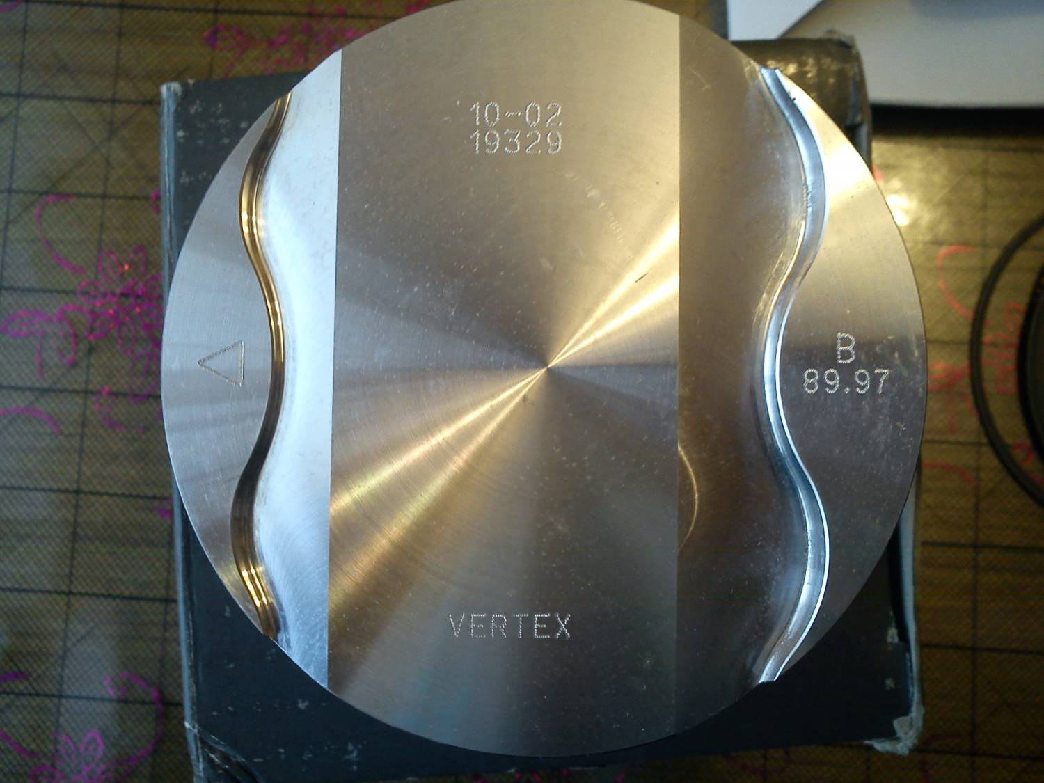

выписал такой поршень Vertex Piston Kit STD Bore 89.97mm 11.3:1

Наконец то приехал мой поршень с ебея!!!
Прикрепления: 2413308.jpg (128.2 Kb)
