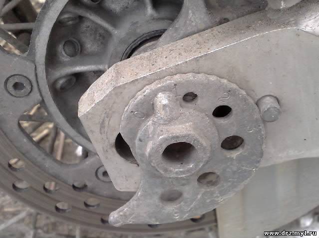

Насколько помню, правый флажок приварен к оси.
demonizer Дата: Пн, 08.03.2010, 16:29 | Сообщение # 17
Все верно, приварено
Прикрепления: 7051648.jpg (73.3 Kb)

SAN4EZ, У меня такой девайс стоит. При проворачивании вот этой гайки (на фото) поворачивается флажок на другой стороне колеса, а флажок, который присутсвует с этой стороны остается неподвижным. На нем же тоже необходимо соответсвующее значение выставлять? Как его поворачивать?
demonizer Дата: Пн, 17.05.2010, 08:43 | Сообщение # 22
Ослабить гайку, флажки повернуть рукой.

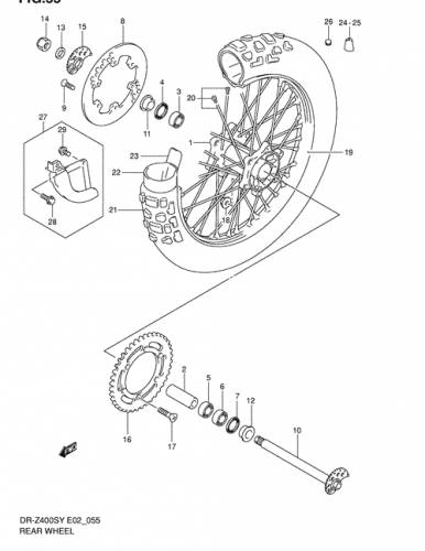

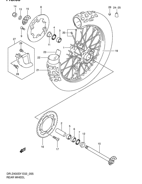

demonizer, Ваня, судя по фоте у тебя ось вставлена не правильно, а точнее не штатно. Страшного ни чего, ну так...
Ось ставится с левой стороны со стороны звезды, а гайка затягивающая ось справа-где диск тормозной.
как пример
Прикрепления: 7752964.png (26.5 Kb)
Сообщение отредактировал Wert - Пн, 17.05.2010, 12:42
Serg_B Дата: Пн, 17.05.2010, 12:29 | Сообщение # 24
Мотоцикл: Suzuki DRZ 400
Сообщений: 12
У меня кстати, ось вставлена со стороны звезды.
demonizer Дата: Пн, 17.05.2010, 23:41 | Сообщение # 25
Wert, видимо так, но сколько мотов у меня было, везде гайки были слева по ходу движения, хотя принципиальной разницы нет.
есть для вилки, ибо там шляпка оси с шестигранником утапливается в правое перо. и опять же, гайка - слева.
Wert Дата: Вт, 18.05.2010, 11:02 | Сообщение # 26
Зампотех
Город: Mck
Сообщений: 145
Да я то же так считаю, единственное что, когда ось штатно вставленна-удобнее цепь натягивать.
Это я уже сам так экспериментировал ради интереса smile
