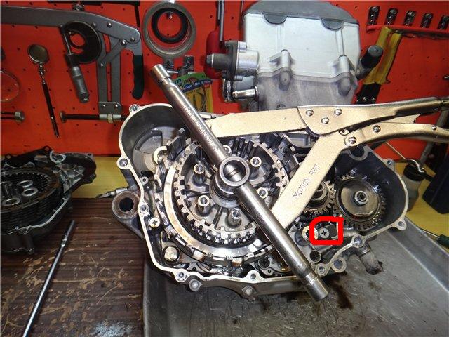

Ключ специальный бывает ... Открутить то можно и пневмопистиком , но вот закручивать потом надо без пистика . В теме про " разбираем мотор " показано . .... а вообще я ничего не понял про что речь - в названии темы про коленвал , в самой теме уже про корзину ... Ремонт и ТО мотоциклов DRZ . Доводка . Настройка . Доп. оборудование . Запчасти . Эвакуация / перевозка . Организация эндуро сборов . Страница во вконтакте - vk.com/enduro_service
Вот Dimaest писал откручиваем пружины сцепления, включив передачу и заклинив заднее колесо, откручиваем корзину(7кг на закручивание)... снимать не торопимся! откручиваем гайку 27 на валу коленвала(14кг на закручивание), у неё левая резьба!!!! я вставил бронзовую распорку между шестерёнками корзины и коленвала для откручивания. и сьёмником снял шестерёнку, это надо для вытаскивания цепи ГРМ! Просто не знаю каленвал это или нет. а как этот ключ выглядит и называется?
Ключ этот для снятия корзины сцепления . Если про неё речь , то это он . Называется фиксатор козины сцепления универсальный . Ремонт и ТО мотоциклов DRZ . Доводка . Настройка . Доп. оборудование . Запчасти . Эвакуация / перевозка . Организация эндуро сборов . Страница во вконтакте - vk.com/enduro_service

LeXX, для тебя с картинками по-русски написали, а в мануале всё подробно на англицком: гайка корзины контрится шайбой, там обычная резба.. а у гайки колеа обратная... чтоб поменять цепь ГРМ их надо снять, ОБЕ! pahan, успокоитель без винта! это видно даже в мануале... чтоб его вытащить, надо головку открутить и снять.

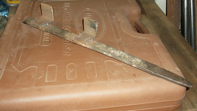

От, блин! Уже даже из карток специнструмент пошёл !!!sk8serg, развеселил меня на славу !!! Спасибо!!! Главное, чтоб шуруповёрт под рукой оказался ! Не, я взял старую монтажку и приварил к ней по месту два уголка. Потом ещё уголочки напильником подработал, чтоб не царапали люминтиевую деталь . И для удержания корзины у меня вот такой ключик. Он не универсальный, под конкретный размер, и именно данной корзины. И держит её за корпус, а не за бобышки, которые можно и пообломать нечайно. Все вместе они, конечно сломаться не должны. Но как-то это есть не правильно за них корзинку держать. И бывает некоторые дяденьки ломают эти бобышки даже просто так, норовят там болтики закрутить со всей дури . А они там в этом плане слабенькие.
