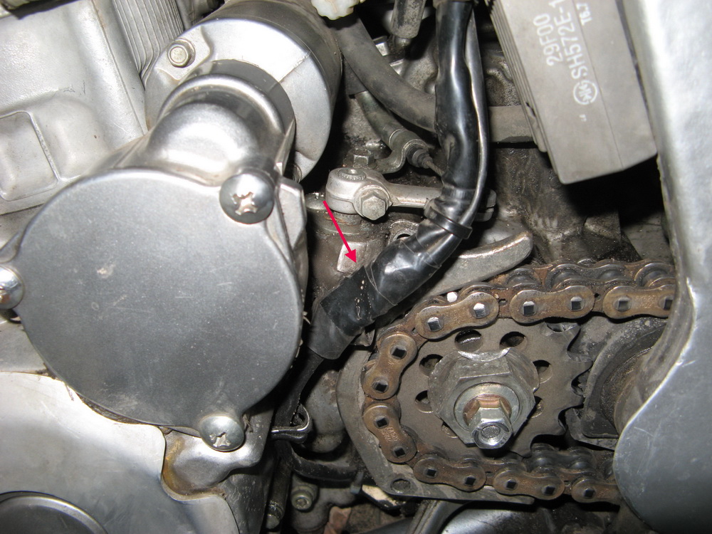

Не первый раз сталкиваюсь с проблемой отламывания концевика вторичного вала.Конструктивный косяк,все же не нужно было так утончать стенки,тем более при нарезания резьбы всегда возникают напряжения.Не всегда последующая термообработка их снимает.Ну к сути.Недавно пришлось оперативно ремонтировать такую поломку.По дороге из Воронежа в Саратов ко мне в гараж заехал один знакомый на СМ с бедой-нет зарядки.Думал сгорел генератор(еще одна характерная беда для ДРЗ),но все оказалось проще,окисление контактов .И при поисках увидел ,что звезда шатается.Ну пытаюсь закрутить -и КРАК! Гайка с куском вала в руках.Первая мысль-это не я,я не специально smile .Друг резко уныл,ехать еще до дома почти 400 км.А завтра на работу.Половинить с заменой вала не вариант да и вала нет под рукой.Нарезать резьбу попытался,но метчик оказался под рукой ненадлежающей твердости,искать у инструментальщиков то что надо долго да и смущает меня твердость вала.Судя по поверхности слома -хорошая.Поступил проще.Взял анкер 10 мм,укоротил как надо,обточил по внешнему диаметру до 9,8 мм.По факту,оказался такой диаметр.На валу осталось 2 витка резьбы,переворачиваю гайку чтобы наживить ее на вал.Если вспомнить,в нормальном состоянии гайка имеет проточку и до резьбы не достанет.Закручиваю осторожно и на фиксатор резьбы.(Это я так,надеясь на лучшее dry )Потом анкер аккуратно досылаю до упора(без фанатизма ,чтобы еще и вал не просадить внутрь картера).На выступающий стержень анкера шайбу,которая прижимает гайку на валу и закручиваю уже анкерную гайку(вот здесь фиксатор резьбы в тему)раскерниваю еще и болт анкера на всякий случай.Все.Пробуем,все держится отлично .Трогательные проводы и в путь!Доехал он до Саратова без проблем.Я советовал заняться по приезду кардинальным ремонтом с заменой вала,но какое там.На этих выходных он мотался в Волгоград и говорит что все держится.Намотал после ремонта уже 1500 км -все держится.Ну пусть будет пилотный вариант ремонта,если продержится достойно сезон или более 10000 км,то значит имеет право на жизнь.Или как вариант оперативного ремонта практически в дороге.Себе сделаю в возимый запас один такой анкер.На всякий случай cool

Да . С анкером тоже неплохая идея . Валы в запчастях идут уже не полые . Заказывал . Ставил . Видел .

Сразу не снял размеры ,торопился ,сзади пыхтели и наседали smile Но по внешнему размеру анкер должен быть диаметром 9,6-9,8 мм.Отверстие в валах гуляет в нескольких десятках.Посадка должна быть скользящая.Анкер должен быть  с закручивающейся гайкой а не винтом,это понятно.А вот длину не запомнил,но опять это зависит насколь отломился вал.В запас нужно делать чуть подлиннее места излома+высоты гайки до проточки+шайба.Вот сделал фото на память smile .вторую гайку потом убрал и укоротил шпильку болгаркой по месту
Кстати,на этом многострадальном мотоцикле 2 года назад рвалась цепь и прогрызло картер с размолачиванием стоковой направляющей цепи.В полупоходных условиях пришлось ремонтировать картер-холодная сварка с прижатием этой массы пластиной из дюрали(красная стрелка).Два года так с ней и ездит biggrin Нет ничего постояннее чем временный ремонт вдали от дома.Ну вдобавок ему потом поставил самодельную направляющую цепи из пластины толщиной вроде как 6 мм.Фундаментальная и держит в таких случаях
