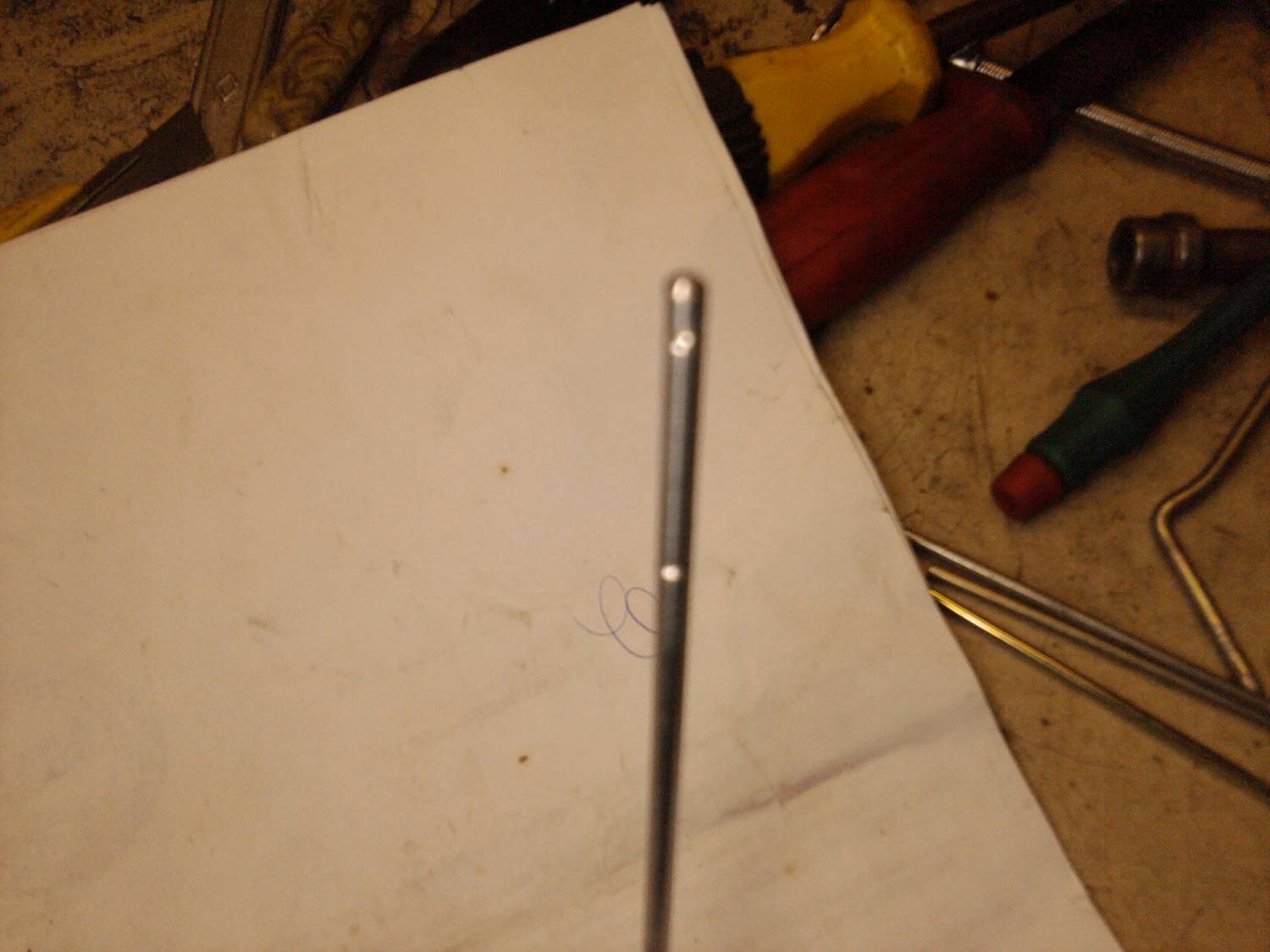

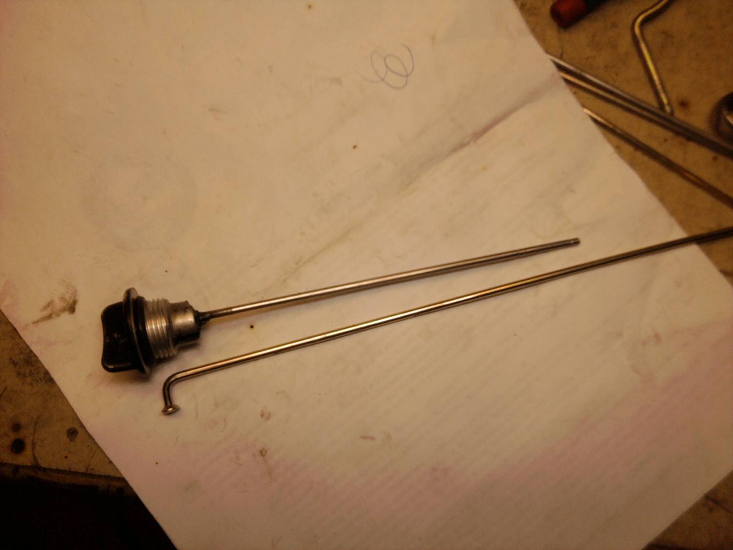

Dimaest Дата: Чт, 06.09.2012, 00:42 | Сообщение # 84
Quote (bandit)
между записями ГОД!!! ты о чём думал то?! теперь мужайся...
а я и не парюсь вовсе!! вот заварил, теперь лучше оригинального biggrin
из тяги от китайского ЦЗ забодяжил, рисочки надфилем пропилил
Приварил кемпиком к остатку щупа, быстро и молча, для красоты замазал герметиком cool
Теперь отдавайте мне ваши сломанные пробки, буду приваривать прутки и продавать за пол цены от новой biggrin ..даю гарантию - сам не сломается tongue
Прикрепления: 4580192.jpg (80.3 Kb) · 2473712.jpg (102.9 Kb)
bandit Дата: Чт, 06.09.2012, 16:12 | Сообщение # 85
Dimaest, Кулибин! Хвалю! молодец)

Quote (Dimaest)
Эстет. Можешь нарисовать схему откуда "торчат твои руки" happy ?
А хромировать не пробовал? biggrin
