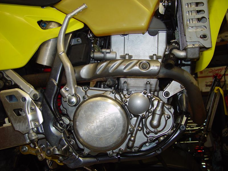

Alex[FM] Дата: Пт, 25.03.2011, 12:46 | Сообщение # 36
I want to believe!
Сообщений: 729
Вот, поэтапно установка.
http://mr-cob.smugmug.com/gallery/136763#4997029_yDKix
Или тебе конечный результат, как смотрится?)))
Прикрепления: 7030556.jpg (88.0 Kb)
MadeinUSSR Дата: Пт, 25.03.2011, 13:03 | Сообщение # 37
Город: Нефтеюганск
Сообщений: 76
Спасибо Алекс, дергалка чуть ли не до седла... не мешает при езде?

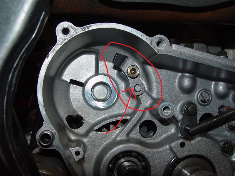

Всем привет. Чтобы не плодить одинаковые темы, задам свой вопрос к знатокам здесь. Приобрёл кик стартер, но в нём не оказалось вот этих железочек :
STOPPER,KICK STARTER
26233-14500-000 и GUIDE,KICK STARTER
26232-14500-000. Видимо были утеряны в пути. Можно ли собрать и установить кик без них? Если нет, может у кого то есть запасные? Или дайте совет, как быть и что делать? Заранее спасибо.
4 колеса возят тело, 2 колеса душу.
ден777 Дата: Чт, 04.05.2017, 20:29 | Сообщение # 41
Мотоцикл: сузуки дрз-400 S, ямаха 660.
Город: 15 rus Владикавказ
Сообщений: 81
Вот нашёл фотку этой железочки :
Прикрепления: 5228454.jpg (139.3 Kb)
demonizer Дата: Чт, 04.05.2017, 21:52 | Сообщение # 42
Без них нельзя, но можно выгнуть из стали подходящую. Ее задача-увести храповик из зацепления с шестерней вала кик-стартера. И держать ее там
