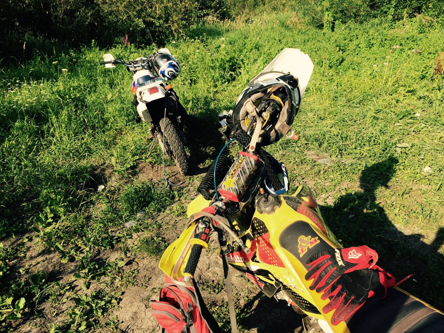

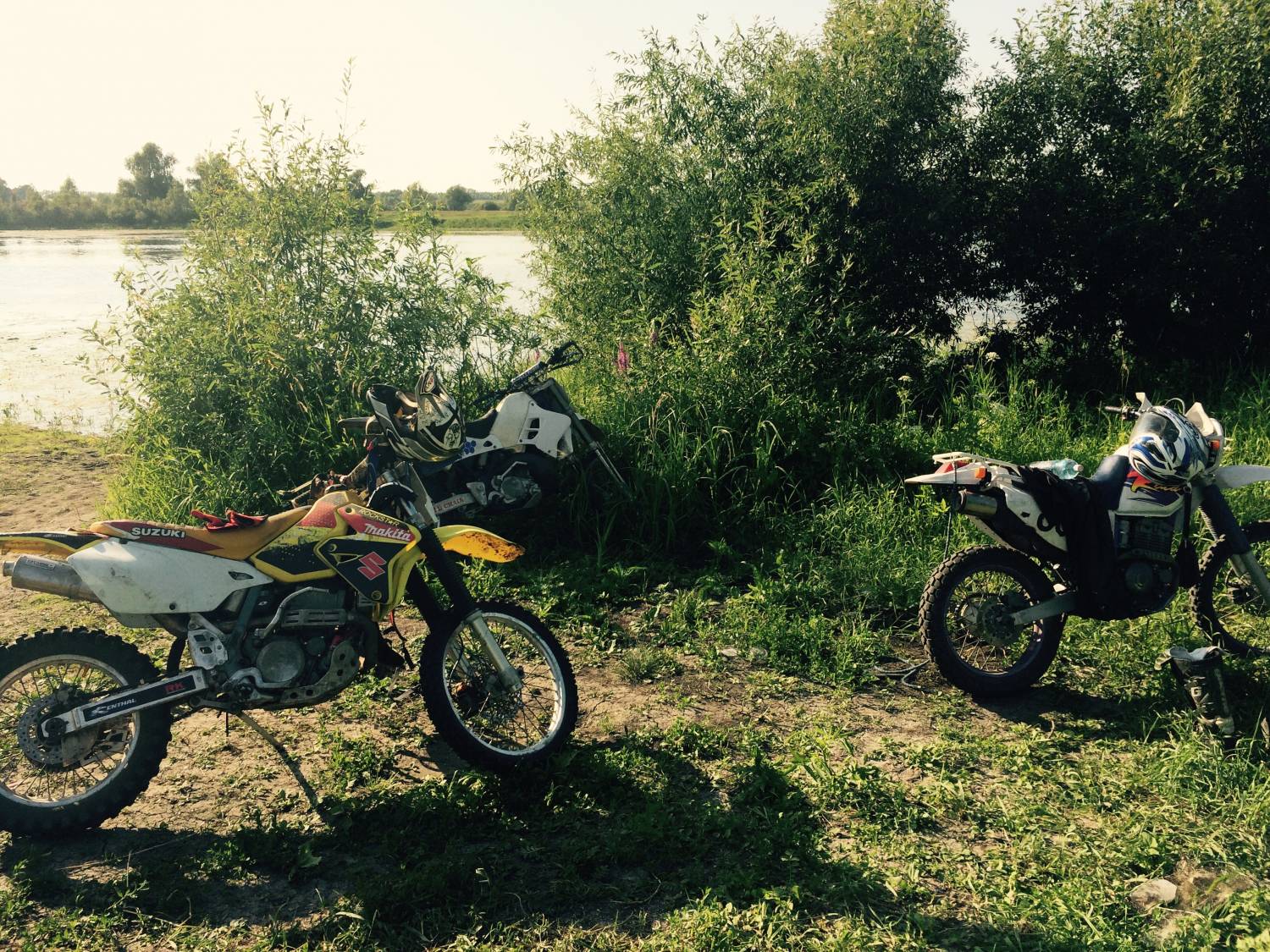

Кстати вопрос решил. Разобрал полностью двигатель, заварил аргоновой сваркой Картер с обоих сторон. Естественно отдефектовал двиг и коробку, заменил некоторые железяки на новые с мегазипа. И мотик снова радует меня!
Прикрепления: 7488643.jpg (484.5 Kb) · 8489887.jpg (427.7 Kb)

LLOID, настоящее мужское решение! Поздравляю!
