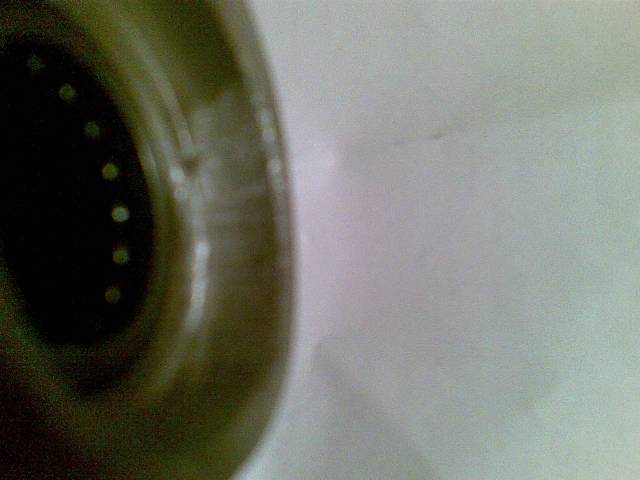

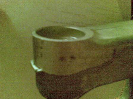

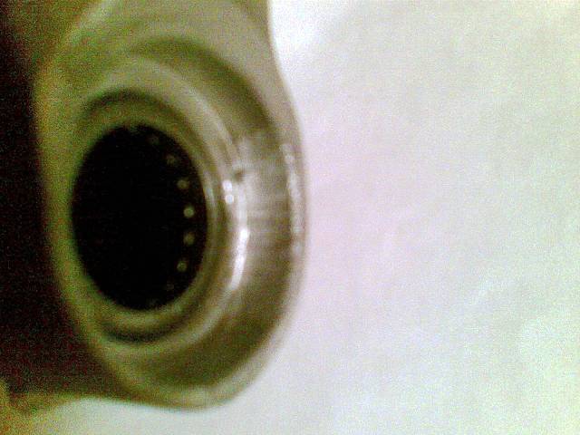

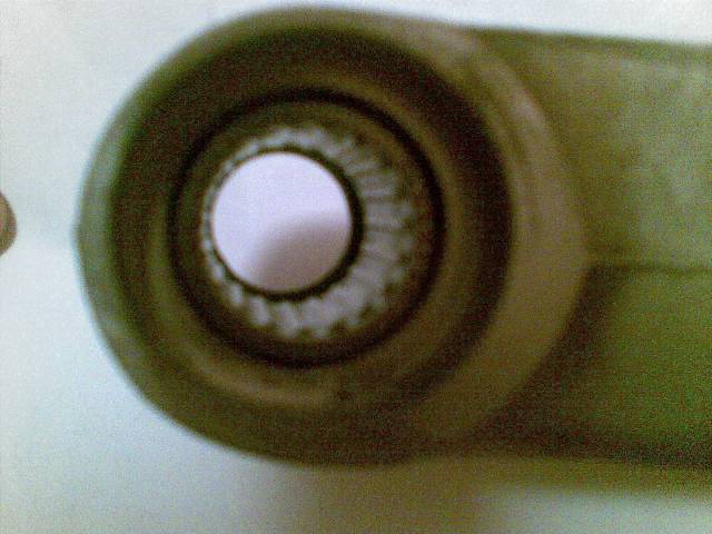

Маятник уже успел поставить,работа по аргону сделана на отлично,шлифовка с небольшим браком(по внутреннему диаметру мелкая шероховатость),но вроде как не критично.Прошу прощения за качество фото smile тяжела жизнь без фотоапарата
Прикрепления: 9302224.jpg (46.6 Kb) · 5490132.jpg (47.7 Kb) · 3087555.jpg (25.5 Kb) · 5286901.jpg (31.5 Kb)
