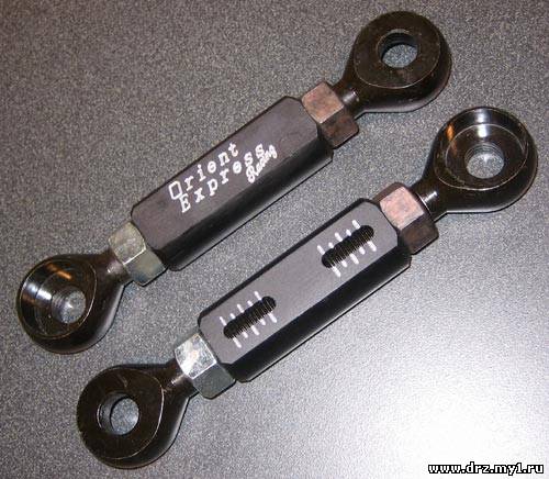

можно сделать такие же как на картинке, для DRZ, с нужным диапазоном. Думаю от 140 до 110мм будет достаточно. Если сделать линки короче стандартных, то и жесткость пружины потребуется меньшая. Для кросса подвеска настраивается строго по проседанию под весом мотоцикла и под весом мотоцикла с гонщиком( в случае туризма, пожалуй, надо измерять вместе грузом). Какие там пределы не помню, они зависят от хода подвески. Это можно в и-нете накопать на англ. называется 'sag'. Если регулировка поджатия пружины не помогает вписаться в рамки - требуется новая пружина, либо жестче либо мягче соответственно.
Прикрепления: 8215609.jpg (57.0 Kb)
Сообщение отредактировал xut - Вс, 09.05.2010, 21:55
