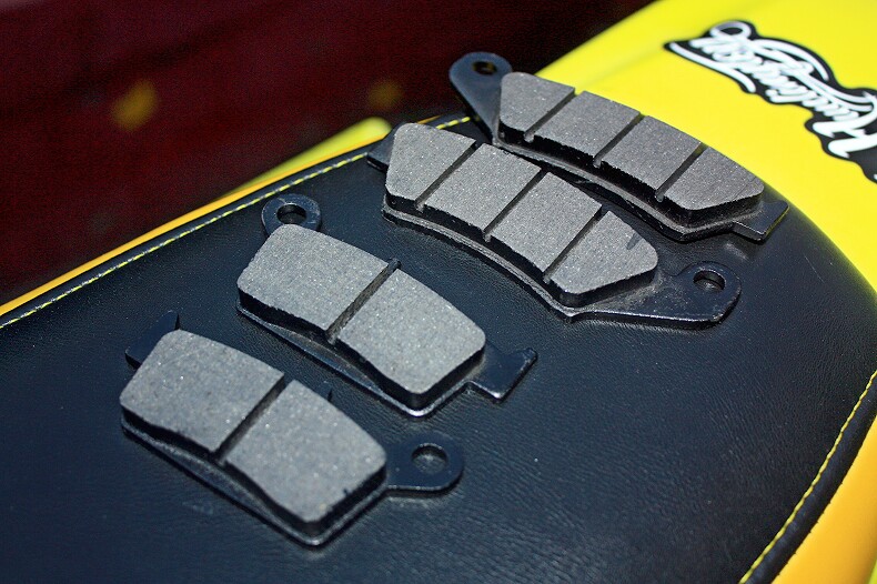

Получил на той неделе:
Передние, задние.
Прикрепления: 4720799.jpg (129.2 Kb)

Вот на фотке MaxZT, ферродо черного цвета , а эти TRW были бронзового цвета и без прорези.

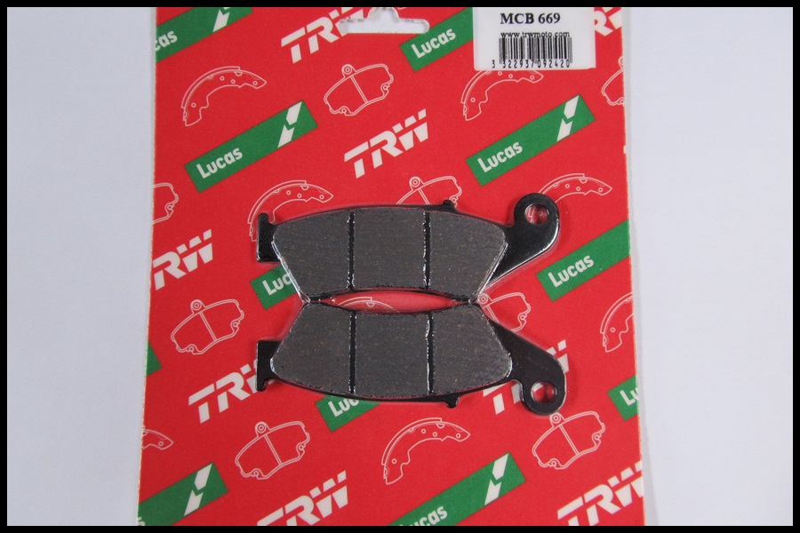

Зафотаю сегодня трв
demonizer Дата: Пт, 29.05.2015, 08:40 | Сообщение # 22
Сейчас сложно понять, подлинные ли трв
Вот фото:
Слева - запасной ниссин, справа - трв
Упаковка выглядела так:
Прикрепления: 0850777.jpg (186.8 Kb) · 1695571.jpg (148.3 Kb)

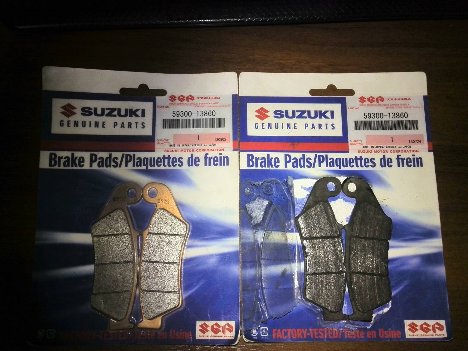

demonizer, на твоей фотке привычный цвет ферродо ,черный ,а на тех ,что я купил
Вот ,в интернете нашел ,ну только они не от DRZ .такое впечатление ,что бронза прессованная

Они по составу разные, чёрные - органика, цветные - sinter
