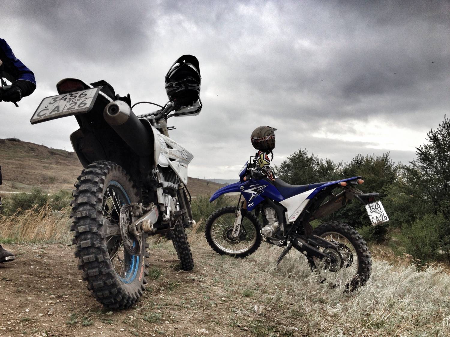

коллеги, тоже хочу поставить 120/100R18 kenda millville 120/100. но боюсь что будет цеплять в том месте, где брызговик амморта.
точно ставили и не цепляет?
есть реальные владельцы?))
спасибо.
motorix Дата: Пт, 26.09.2014, 12:22 | Сообщение # 17
Мотоцикл: KTM 250EXC
Город: Ярославль
Сообщений: 54
Shinko 520 120/100 ставил ничего не задевало
alexey151 Дата: Пт, 26.09.2014, 14:15 | Сообщение # 18
Город: 24, Красноярск
Сообщений: 427
DALi, у моего сына 120 Millvill стоит,у меня 120 Soutwick,не задевает.
DALi Дата: Пн, 29.09.2014, 09:32 | Сообщение # 19
Мотоцикл: DRZ 400SM!!!
Город: 26 Ставрополь
Сообщений: 36
всем спасибо!
купил!!) отпишусь!
Добавлено (29.09.2014, 09:32)
отличная загребущая резина.
