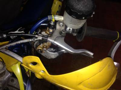

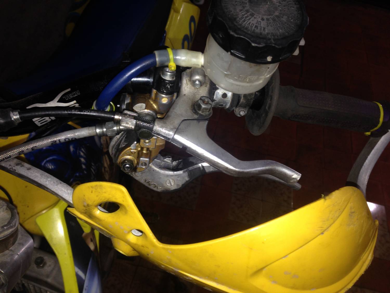

Да вообще ни в чем, у меня все ручки резанные и все тормозиться и сцепляется как надо, выглядит возможно не очень )))), но на это мне как то ......

Только, когда будешь резать учти линию реза при выжатом сцеплении, а то если отрежешь коротко, то пальцы могут соскальзывать, в балансе это очень опасно. В идеале отодвинь ручку по рулю ближе к центру, сохранив плечо для легкого выжима, далее лучше разогнуть немного дугу ручки, сулумин из которого они сделаны плохо но гнется, так вот сдвинь, разогни ее немного, выжми - прикинь линию реза и херачь.
Добавлено (21.05.2014, 14:15)
Если приглядеться то у меня на КТМе, видно что ручка отрезана, заново приварена и опять отрезана )))) опыт - сын ошибок ))))
