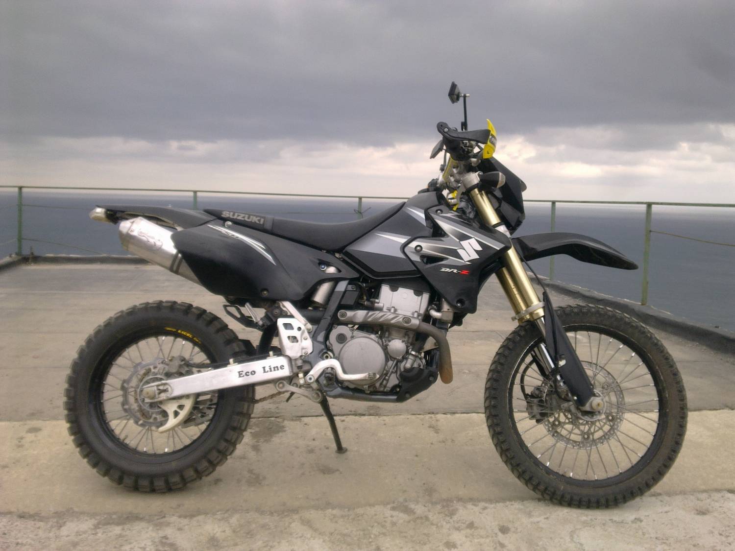

Вот это отчет, спасибо Саня и всем! Буду собирать 19е. Саша,  можно ли 21е спицы обрезать ?? И ширину обода которую ты ставил подскажи, а?  Вот пример СМа с 21 передним- в лесу, камни, колеи - лучший вариант, на трассе повороты оч напряжно и не резко -  мой опыт )

klr650 Дата: Сб, 13.04.2013, 23:38 | Сообщение # 25
RaMusic, Не -е , обрезать ничего нельзя . Надо другие спицы и обод тоже . Всё подбирал от других мотиков и собирал опытным путём .
