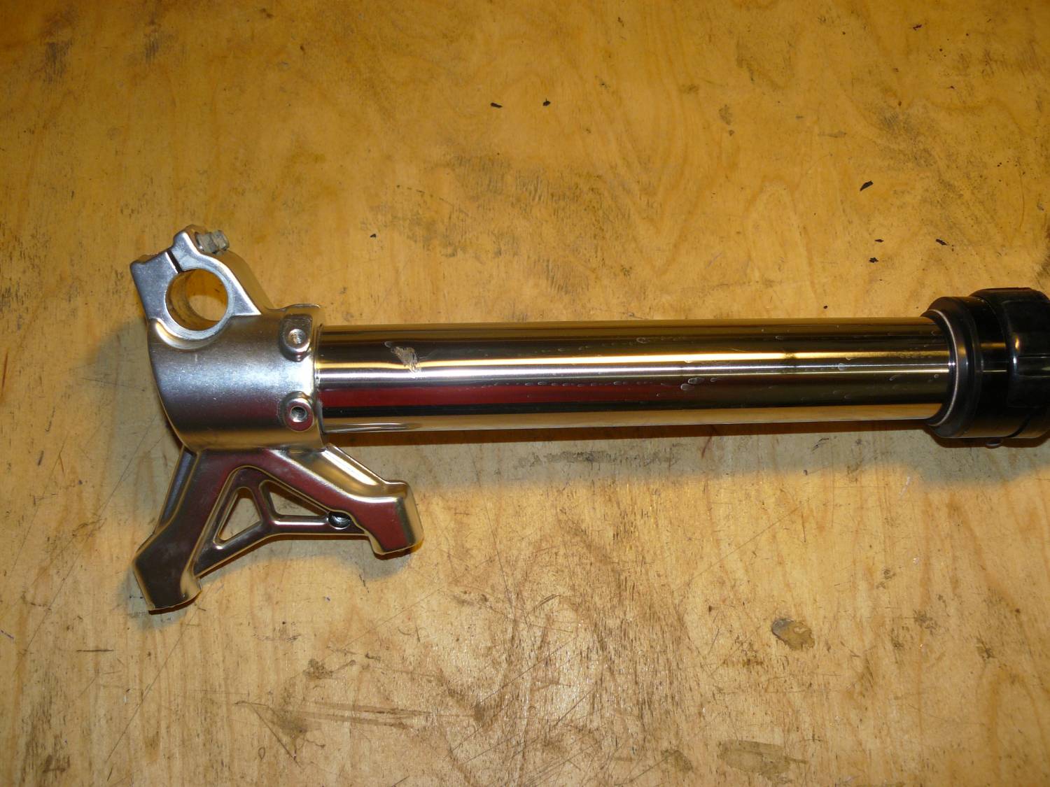

и еще один момент, истинная радиалка стоит не перпендикулярно перу а под острым углом. а здесь она перпендикулярна и от этого совсем по асфальту будет скоблить!!!)))а должно быть так:
Добавлено (19.12.2013, 23:00)
Цитата Dimas ()
Я это прекрасно понимаю. Но они меня уверили в том, что "все пучком", рука практически не проседает, по отношению к стоковому каллиперу. Думаю фотки будут завтра-послезавтра. Посмотрим что, да как.
я бы на твоем месте поставил простую 4х поршневую скобу! для радиалки нужны свои крепления в торец! а тот переходник, что на фото, это просто порнография какая то. и с точки зрения распределения нагрузок, такой переходник еще хуже, чем обычный адаптер для колес супермото!!!)))еще раз смотри как на фотке выше, настоящий кулак под радиалку выглядит

О том что эта конструкция фуфельная, согласно сопромата я знаю. Но хочу попробовать. Пендосы как-то ездят... bag
