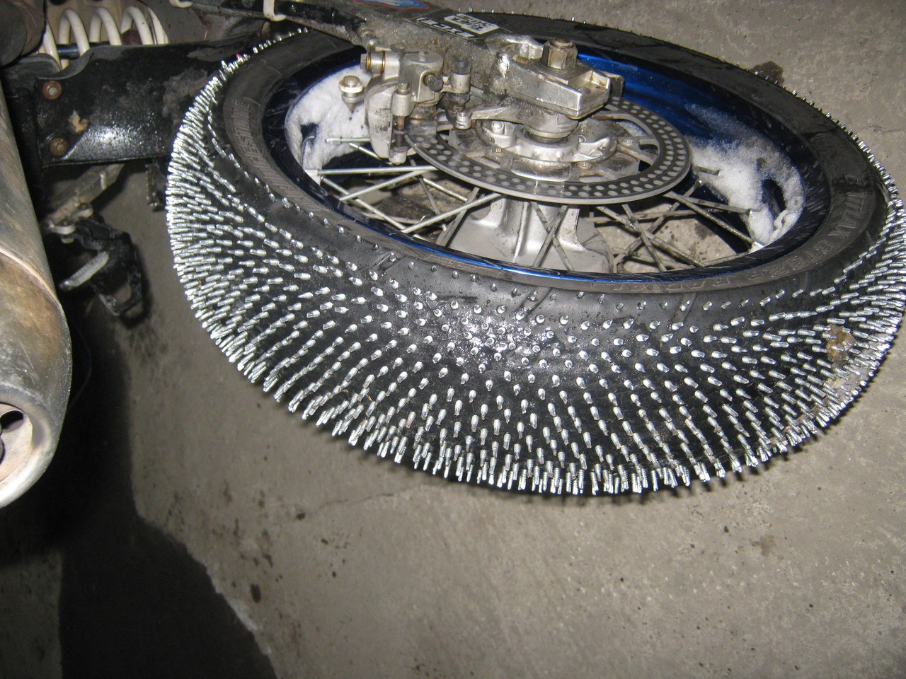

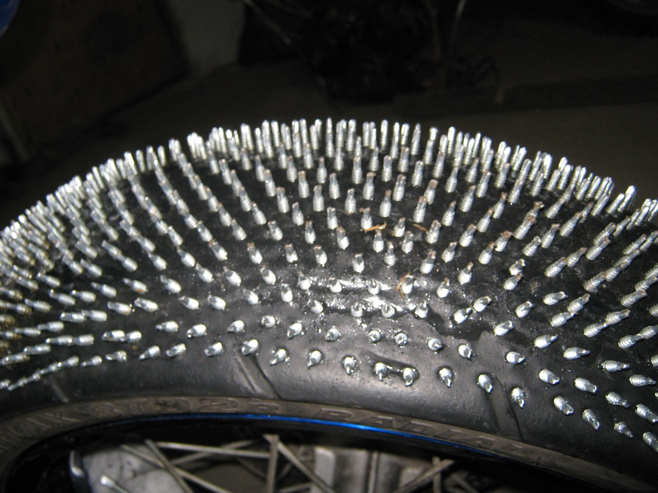

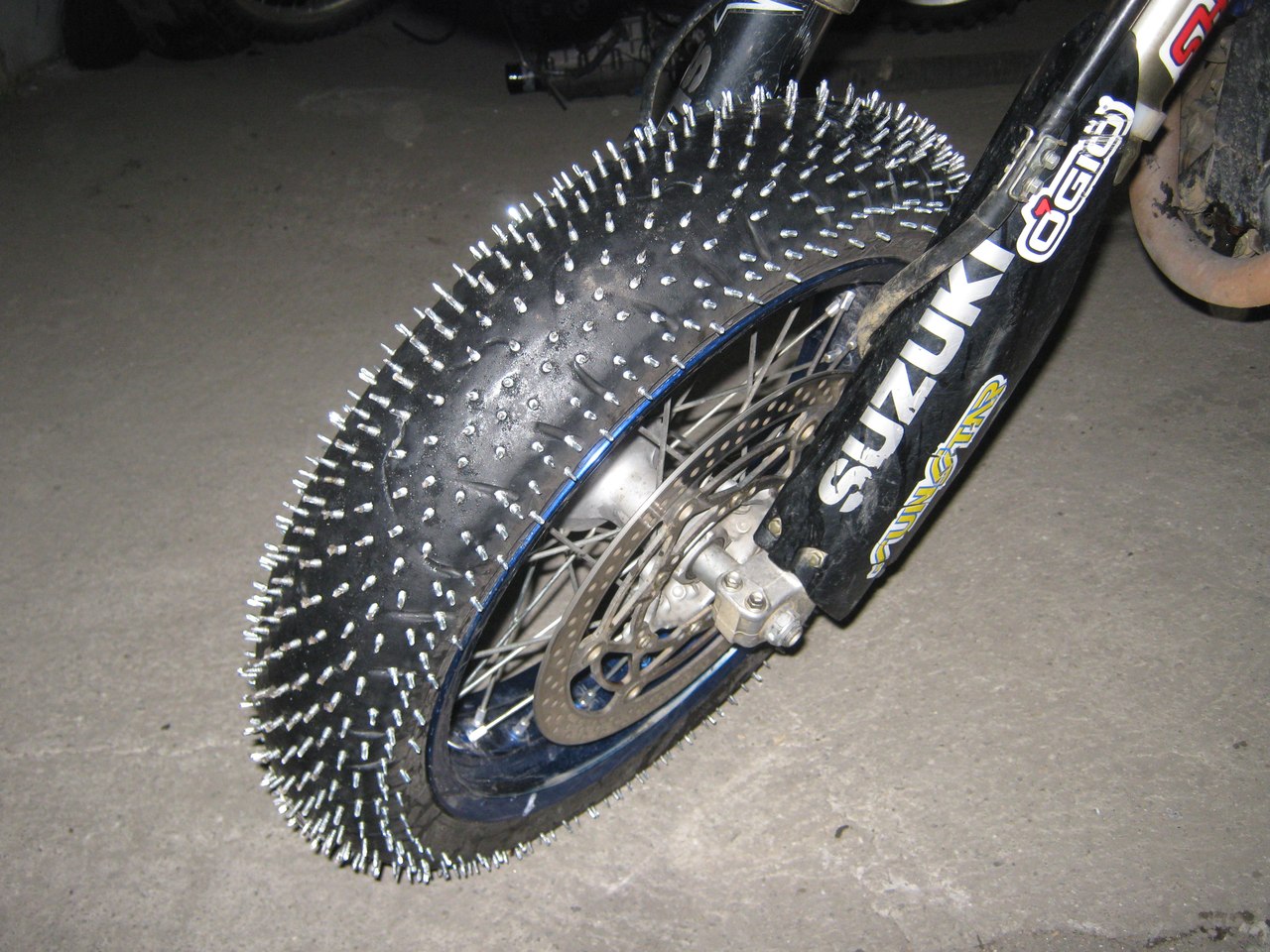

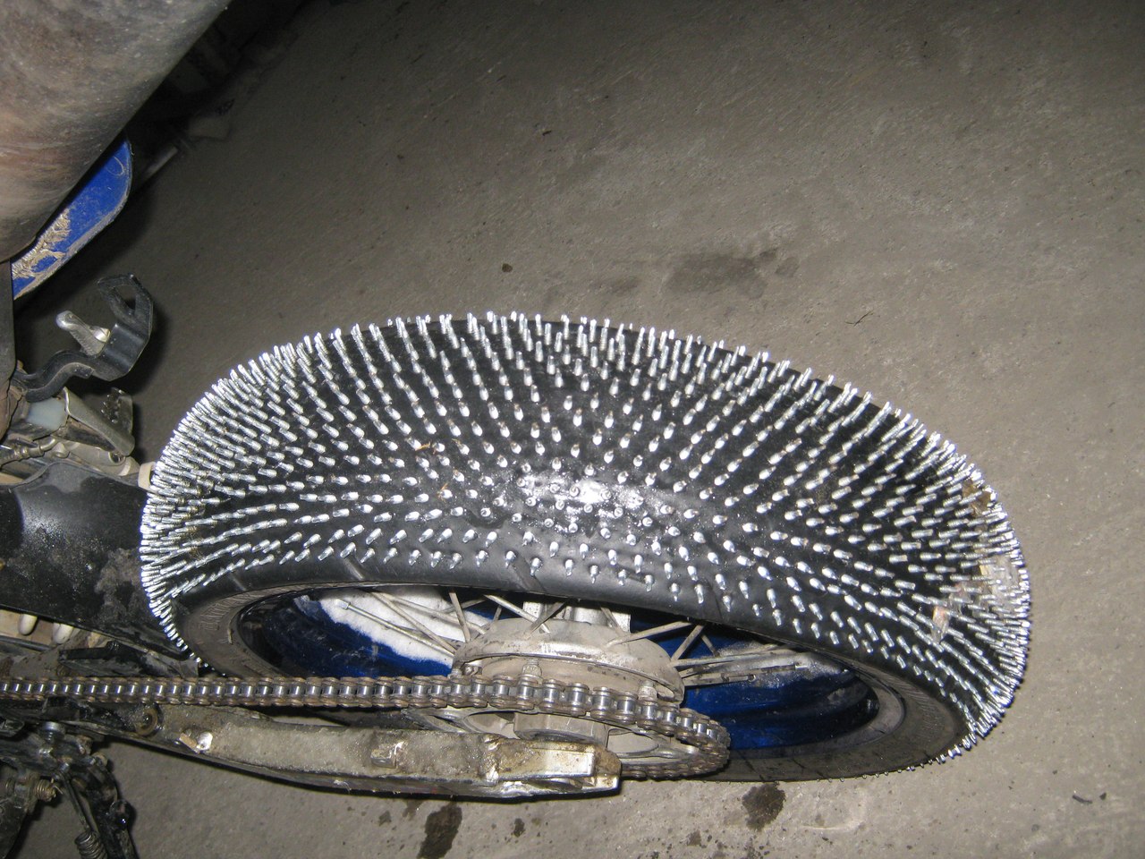

Мой вариант:
Прикрепления: 0520727.jpg (310.4 Kb) · 9493700.jpg (298.8 Kb) · 4578884.jpg (223.9 Kb) · 3095678.jpg (270.3 Kb)

И, кстати, почему не советовал бы делать через шайбы. У знакомого, в начале зимы, было сделано с шайбами, а часть, потом еще вкрутил, без. Так вот  саморезы которые были с шайбами- обломились как раз по шайбе, а которые просто вкручены-живы здоровы. Потому я и делал просто насквозняк. А насчет маньяков, четыре вечера, шуруповерт и чуть чуть допинга))
