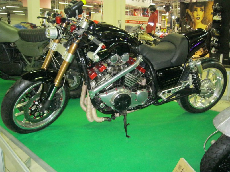

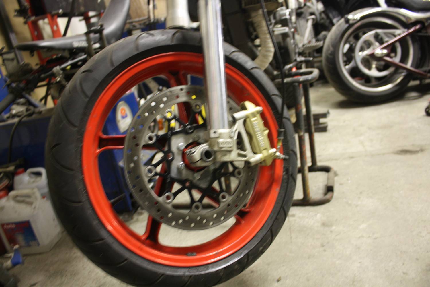

dmon,я ездил на все что ты сказал и даже больше о пробовал огромное количество тормозов от лукаса до брембо и брекинг, и знаю что это =)) простака хрень полная прелесть радиалки в креплении что бы суппорт жоще сидел и при торможении не крениться ты хочешь поставить через проставку и без того не идеальное посадочное через соединения сделать еще менее жесткой и прикола в радиальных не будет у тебя есть ряд вариантов решения данной проблемы :
1. как делали на вот этом vmax вилка от бусы дропы от R1  т.к. это единственный в мире мотак с радиальными 6-ти поршневыми суппортами если нравиться такое решение то замерь диаметр пера я померю у меня есть большая коробка с дропами под радиальные суппорта ! !
2. поменять вилку поставить сразу с нормальным диапазоном регулировок, и с дропами под радиальный суппорт, видеале морду в сборе траверсы и вилка ! как я себе и сделал

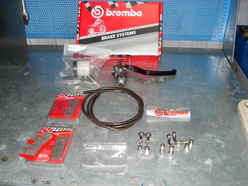

dmon Дата: Вт, 04.03.2014, 17:49 | Сообщение # 26
Мотоцикл: DRZ400SM + CRM250AR
Город: Kiev
Сообщений: 72
Джугашвили, спс за ответ и совет.
Но пока получил вот что (диск 320мм, суппорт 34/30P, мастер-цилиндр 15мм). Думаю этим должно все обойтись, хотя, чем черт не шутит.
