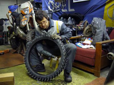

Shmel,
Болты я нашел с головкой под крестовую отвертку - она плоская и хорошо в шайбу входит, не выпирает.
Комплект на колесо: болтов М6 (с размером только я ошибся, купил 35 или 40мм) старался купить по кол-ву шипов (это 200 примерно) соответственно 400 шайб, 200 гроверв, 200 гаек, гровера на самом деле не нужны оказались, тк шип сплющивается при затяжке и не дает открутиться гайке, на развес выходило рублей в 900 на 1 колесо.
В зависимости от мягкости покрышки подбирается сверло, я сверлил шипы сверлом на 7мм, знакомому сверлили 10мм сверлом и всё равно резина сходится так, что болт руками на сухую не заходил, приходилось смазывать)
Я выезжал раз 5, по асфальту приходилось ездить немного, износ заметен в виде попорченой резьбы, по длине болтов износа пока не замечал ну кое где закруглились грани.

Dimaest Дата: Вт, 14.01.2014, 16:18 | Сообщение # 20
Сообщений: 2671
Прикрепления: 3814753.jpg(224Kb)
katushkin Дата: Вт, 14.01.2014, 16:24 | Сообщение # 21
Мотоцикл: DRZ400
Город: Дзержинский
Сообщений: 37
Ну вот так я тоже провел часов 6)
