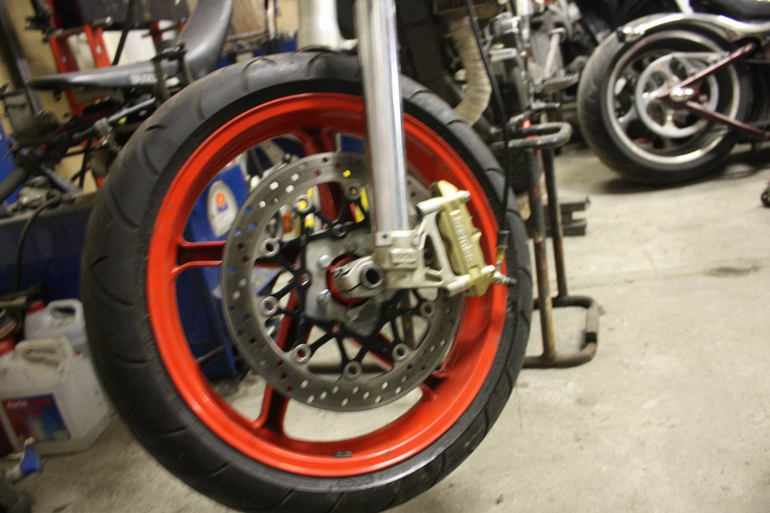

Джугашвили Дата: Сб, 01.03.2014, 21:19 | Сообщение # 23
Мотоцикл: DRZ400,TriumphDytona955i,JAwa
Город: Ленинград
Сообщений: 185
куча умников, тормозов на Sке явно не хватает для города, стоит  начать с увеличения диска, передняя скоба меня если честно тоже не вдохновляет!
Что касаться подвески то все же стоковая пойдет но, стоит её подзажать под асфальт!
Цитата radbit87144А просто замена тормозной магистрали на армированную улучшит ситуацию?
Арматура даст более отзывчивую реакцию и и лучше будешь ощущать тормоз тобиш более информативным станет !
Добавлено (01.03.2014, 21:19)
Боготворить то тоже не надо, функционал у мототика S  бездорожье, и рассчитывался он на это, и тормозов при активной езде по городу  однозначно не хватит, что касаться шуточки про мотор то это все хрень эти вещи конечно же взаимосвязаны только в обратном порядке увеличил мощность задумайся о тормозах! а хорошие тормоза еще никому не повредили.
DadaVova Дата: Сб, 01.03.2014, 21:23 | Сообщение # 24
Мотоцикл: wr400,Forsage450
Сообщений: 92
+100500
Джугашвили Дата: Сб, 01.03.2014, 21:34 | Сообщение # 25
Город: Ленинград
Сообщений: 185
вот мое решение проблемы с тормозами на Sке при переделки в супер мото !
Добавлено (01.03.2014, 21:34)
DadaVova нормальную тебе тему предлагает и ценна нормальная !
Прикрепления: 4795101.jpg(131Kb)
