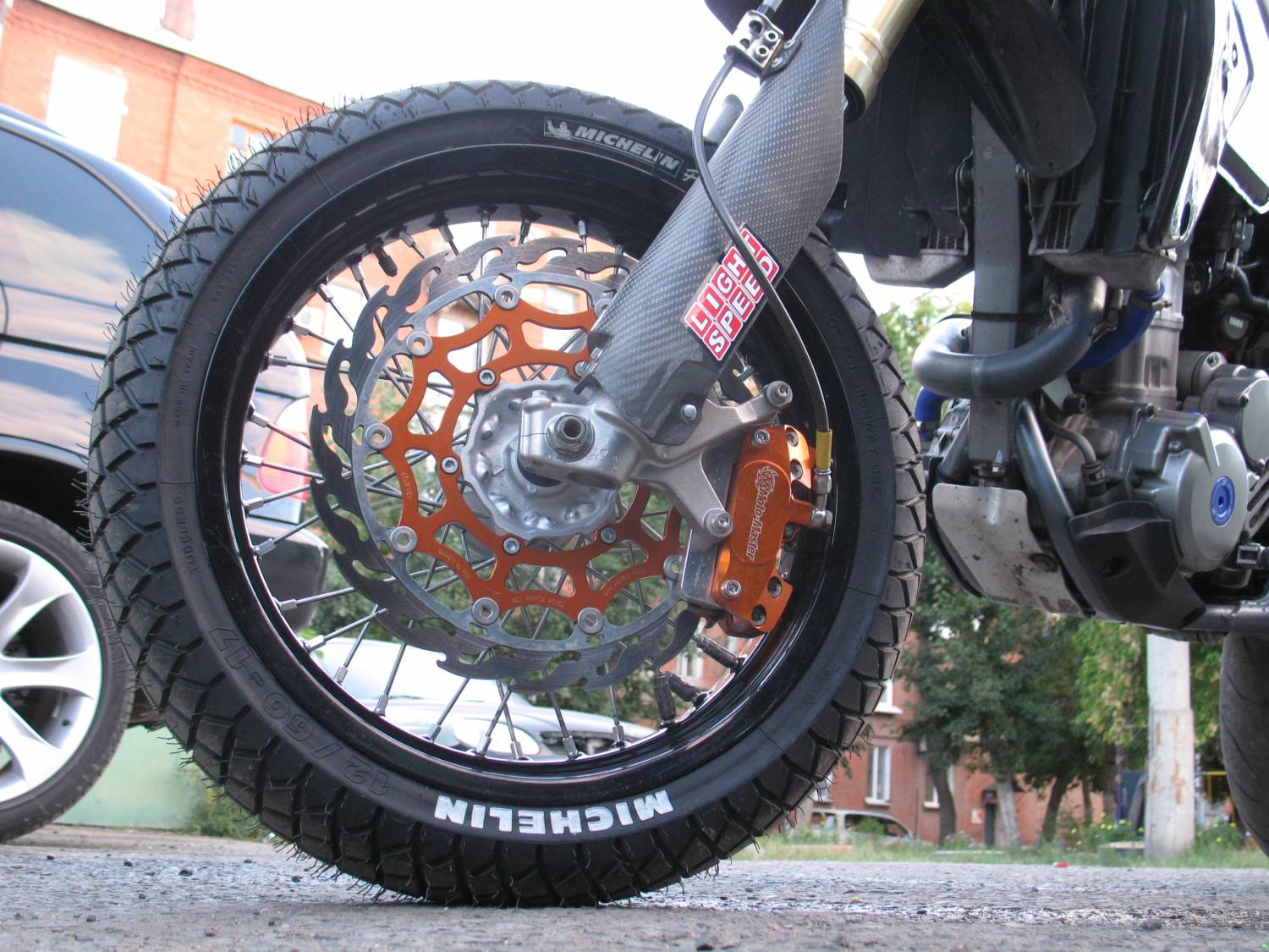

KEXA Дата: Пт, 29.10.2010, 22:09 | Сообщение # 29
Мотоцикл: drz400-sm
Город: Омск 55 сибирь
Сообщений: 58
по кочкам едишь гримит звенит
болтаеца по 3 мм точно
тормоза Moto-master
Прикрепления: 9070313.jpg (229.6 Kb)
