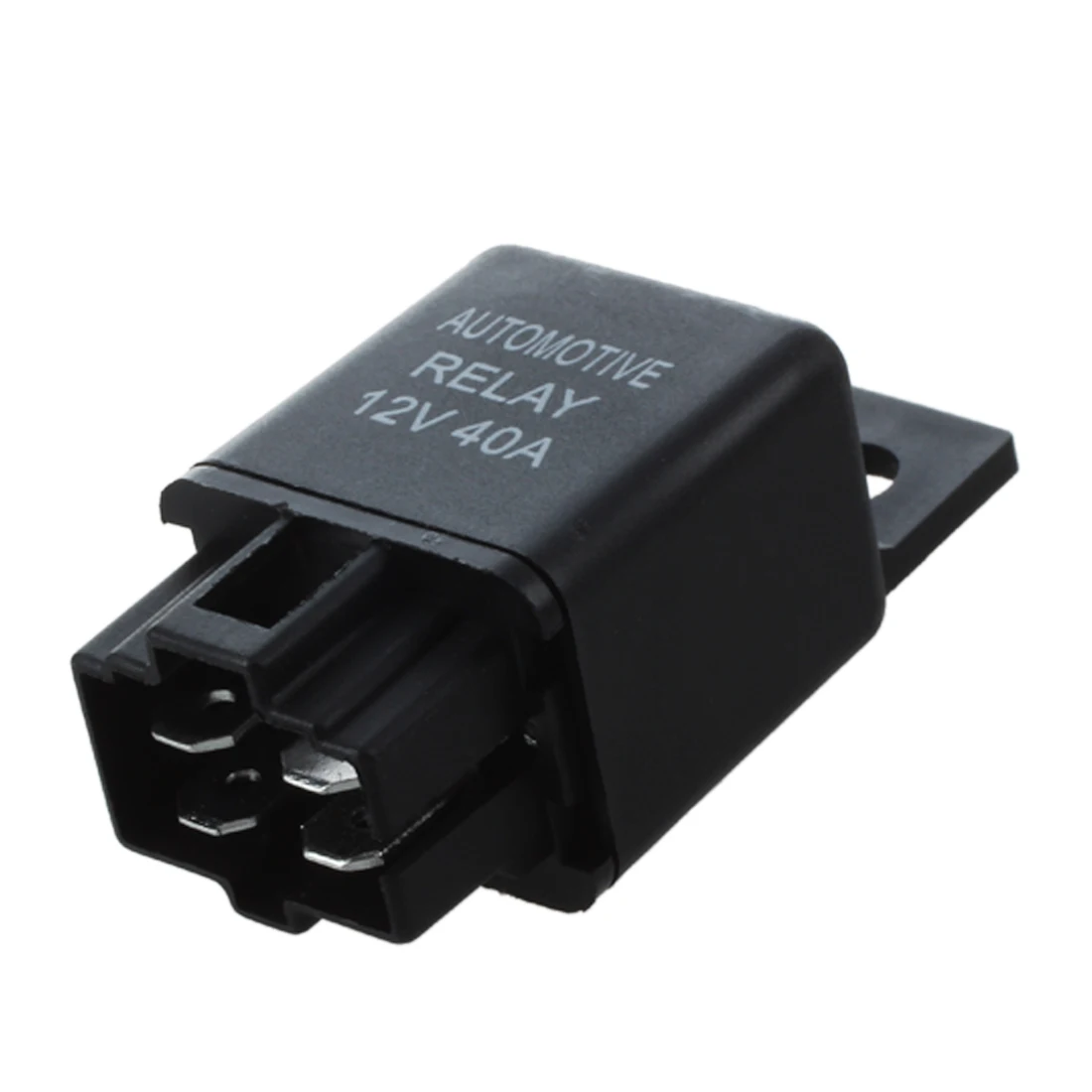

Сообщений: 65
Парни, всем привет. Я не силен в электрике, поэтому прошу мне объяснить. За что отвечает вот это реле?
Вообщем перестал гореть свет (передняя фара), не работает стартер, при этом релюха щелкает и греется....
Эти события связвны между собой?
Да, кстати, временами свет появляется и стартер крутит...
Прикрепления: 5123539.jpg (85.9 Kb)
Копайте пока здесь, а я пойду узнаю где надо...
demonizer Дата: Пн, 02.10.2017, 07:06 | Сообщение # 2
Если речь о дрз, то это реле может отвечать за что угодно. Это обыкновенное реле общего применения. Видимо, его включили в проводку для разгрузки замка зажигания.
Судя по его состоянию, оно нахлебалось воды и требует замены. Заменить можно любым автомобильным реле 12V 30А-70А
Ага, спасибо, будем искать... up
Оно располагается слева на раме под баком примерно возле краника.....Странно, я думал у всех оно там есть.....
Ни у кого его нет . Смотри свою проводку . Убирай весь колхоз там  и всё заработает .
demonizer Дата: Пн, 02.10.2017, 16:16 | Сообщение # 5
Ни у кого его нет
у меня есть, даже два. Одно на дальний, второе - на ближний и отдельная проводка на свет.
