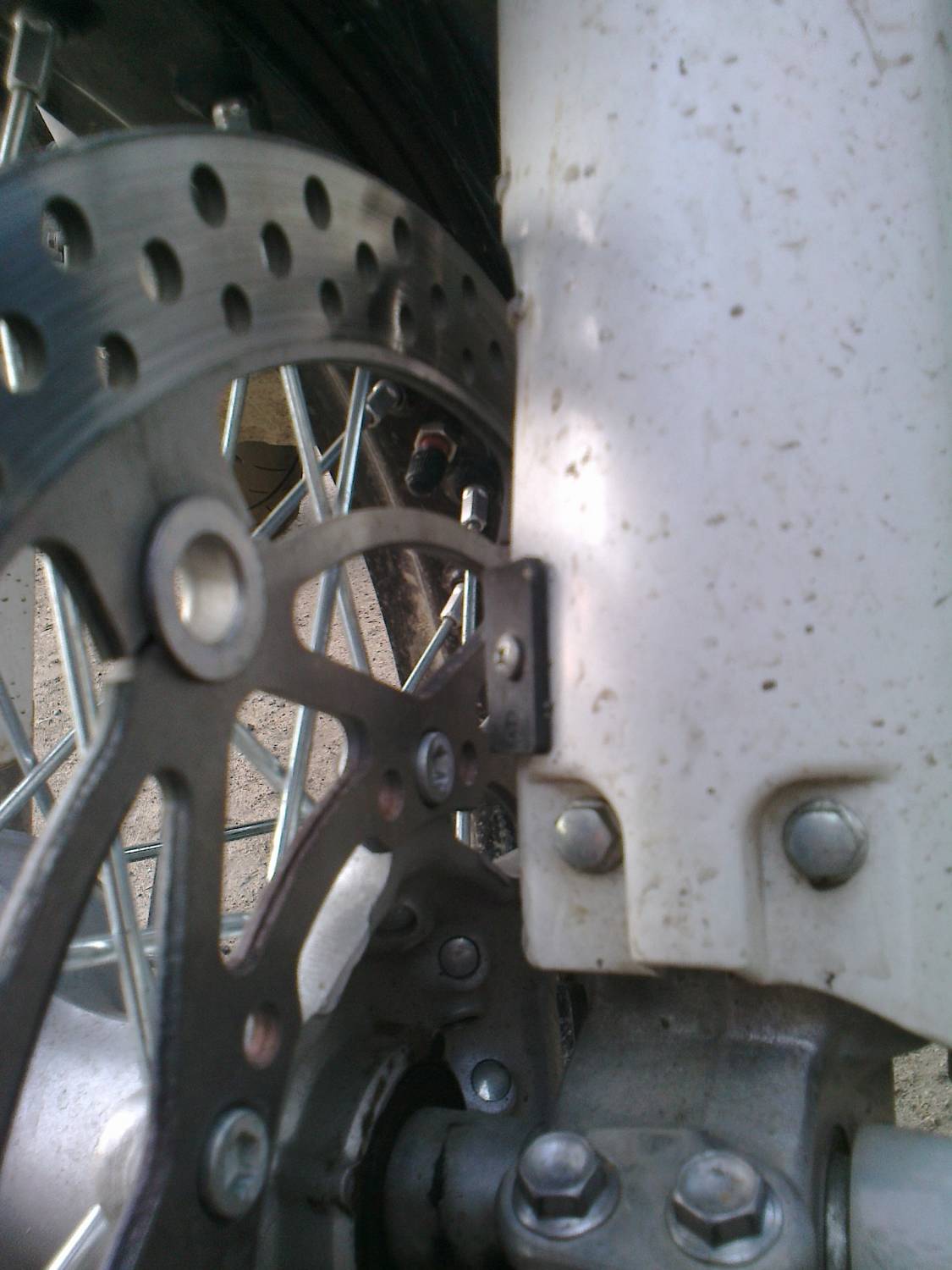

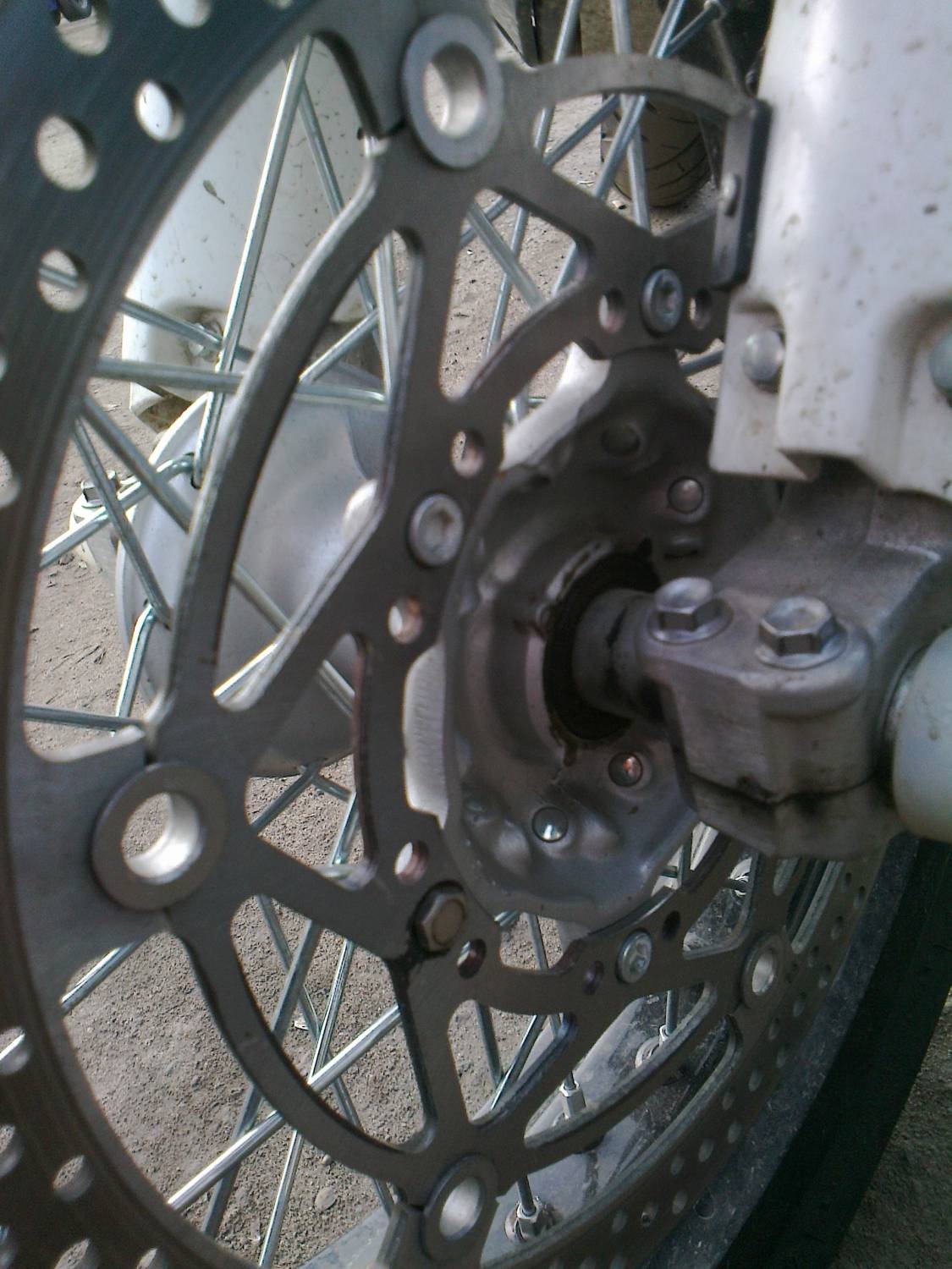

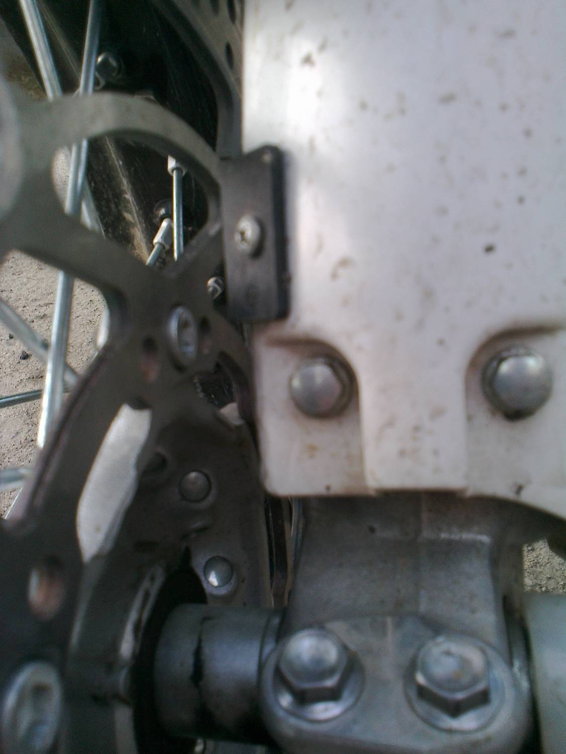

barmy, я крепил на клей, + саморез прямо на защитный кожух вилки, магнит- вместо одного из болтов крепления диска, работает нармуль второй год.... Фотки:

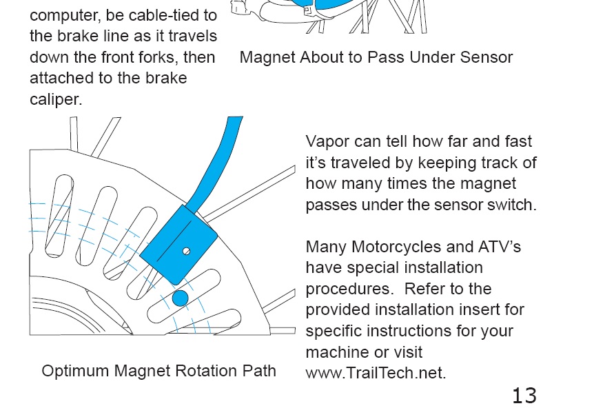

мануал полностью:
//www.drz-club.ru/load/manual_po_pribornoj_paneli_vapor/4-1-0-20
картинка из мануала:
Прикрепления: 4673506.jpg (138.0 Kb)

Санчез, спасибо большое. Я так понял, что у тебя вилка СМки. У меня таких кожухов нихт. В мануале определяется место для геркона между суппортом и кронштейном. А магнитный болт взамен выкрученого крепежа торм.дтска. Вот при таком раскладе магнит проходит прям по краю геркона и показания не считывает. Обыдно...

barmy, странно, выше картинку смотри как магнит проходить должен- как раз по краю геркона, может у тебя расстояние мажду ними большое? Или где- то обрыв, не ставя на мотоцикл, попробуй поводить магнитом рядом с герконом, проверишь работоспособноть в целом, ну и выяснишь положение, в котором работает,

вот в том то вся фишка, что при установки маленького магнита-таблетки напротив геркона - всё работает. И если выкрутить магнитный болт по максимуму, всё равно сигнала нет. Буду рожать инженерную мысль....

У меня на "S" при установке была такая же проблема, пришлось перекрутить магнитный болт с крепления диска ближе к краю диска, а именно в круглую втулку плавающего диска(диск у меня от ямахи). Так что ищи место куда его вкрутить ближе к краю диска как ты вобщем-то и уже догадался, так как в месте крепления это не работает!
