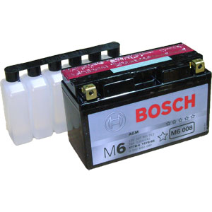

i0lega Дата: Пн, 08.04.2013, 12:59 | Сообщение # 45
Мотоцикл: YAMAHA XT600E
Город: Калуга
Сообщений: 282
Экзист привез за пару дней  Bosch M6 AGM/12V 0 092 M60 080. В коробочке: сама батарея, болтики крепежные, инструкция и электролит с заглушкой! все это добро стоит 2 тысячи рублей... все размеры аналогичны оригиналу, пусковой ток 120, емкость 7 а.ч
там был еще вариант в каталоге - аналог за 1700 .... но я остановился на Боше
если батарея прослужит в два раза меньше оригинала, то я не расстроюсь, потому что она дешевле в два с половиной раза оригинала..... самый дешёвый Китай который мне попадался стоил 1200 (Delta )
