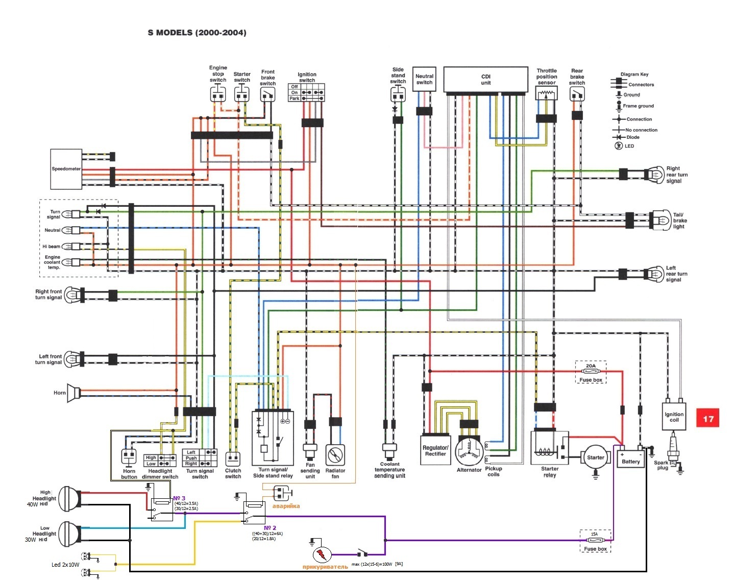

Кто в электрике разбирается, подскажите.
-Правильно ли реализовано подключение ксеноновой фары Trail tech X2 + светодиодные?
Прикрепления: 8249242.jpg(348Kb)
Сообщение отредактировал RomaR - Пн, 15.12.2014, 09:54
Dimaest Дата: Пн, 15.12.2014, 11:19 | Сообщение # 41
Сообщений: 2671
массу не надо тащить на акум, достаточно на корпус! и непонятно зачем на аварийку леды повешены? а так вроде должна жить
RomaR Дата: Пн, 15.12.2014, 13:19 | Сообщение # 42
Мотоцикл: Suzuki DR-Z400S.
Город: 65, Сахалин, Оха
Сообщений: 23
 Аварийка -просто чтоб лишний переключатель не вешать, так как по сути она не используется, на ней только переключение диоды/ксенон остается.
Леды как ходовые огни. По умолчанию горят только леды, при включении аварийки - леды отключаются, включается ксенон (ближний или дальний с ближним).
в итоге режимы:
1. леды [а)обычный, б)половинной яркости, в)стробы];
2. ближний;
3. дальний + ближний.
Dimaest Дата: Пн, 15.12.2014, 14:12 | Сообщение # 43
Сообщений: 2671
RomaR, тогда всё ясно! схема будет работать, минусовой провод лишний, хорошая масса на раме возле вилки, надеюсь сам найдёшь
единственный ньюанс, это то, что фары будут гореть постоянно, либо ты предохранитель вынимай и не забывай вставлять  wink

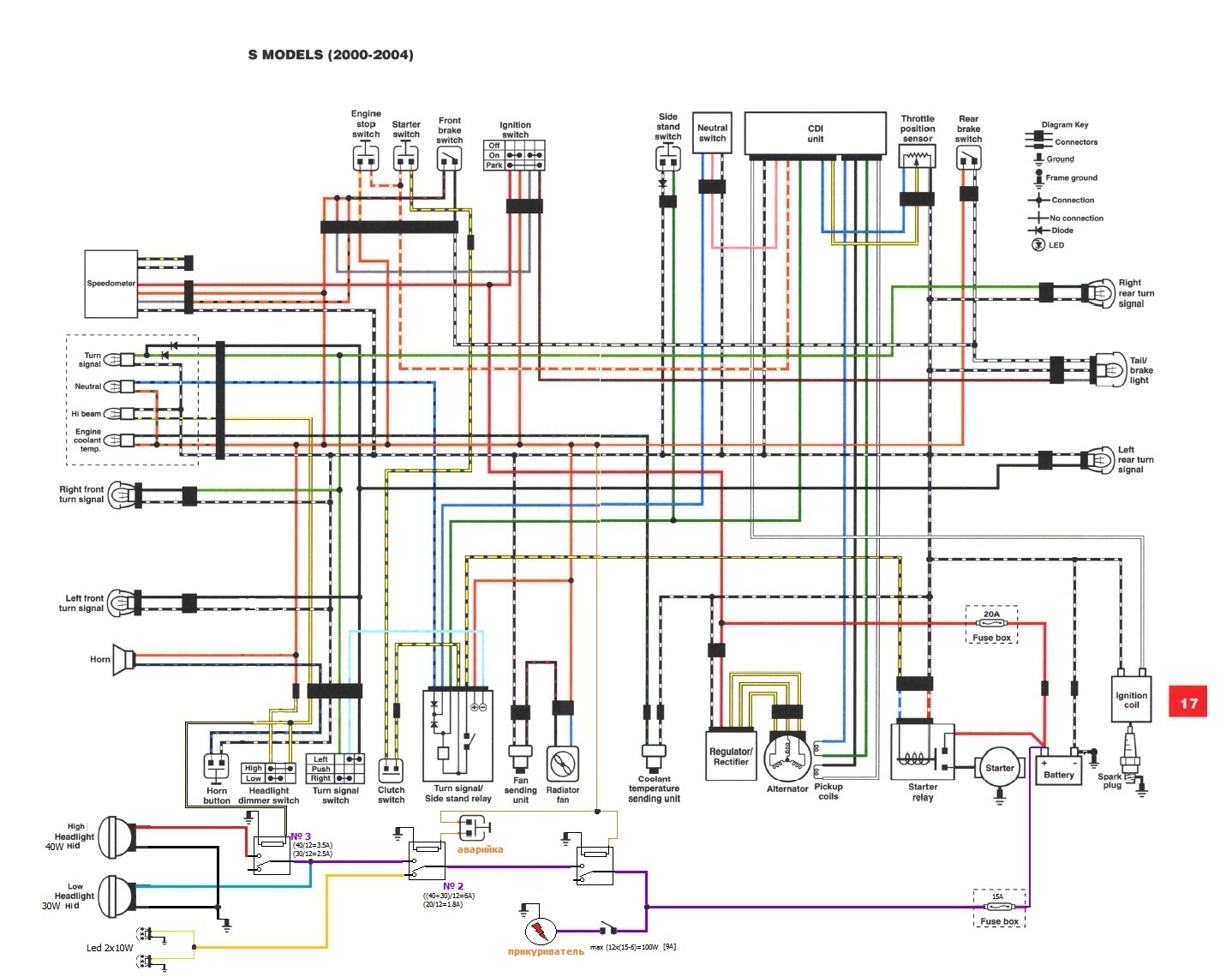

RomaR Дата: Чт, 18.12.2014, 08:48 | Сообщение # 45
Сообщений: 23
Цитата Dimaest ()
схема будет работать, минусовой провод лишний, хорошая масса на раме возле вилки, надеюсь сам найдёшь единственный ньюанс, это то, что фары будут гореть постоянно, либо ты предохранитель вынимай и не забывай вставлять
добавил еще реле, чтобы фары постоянно не горели.
