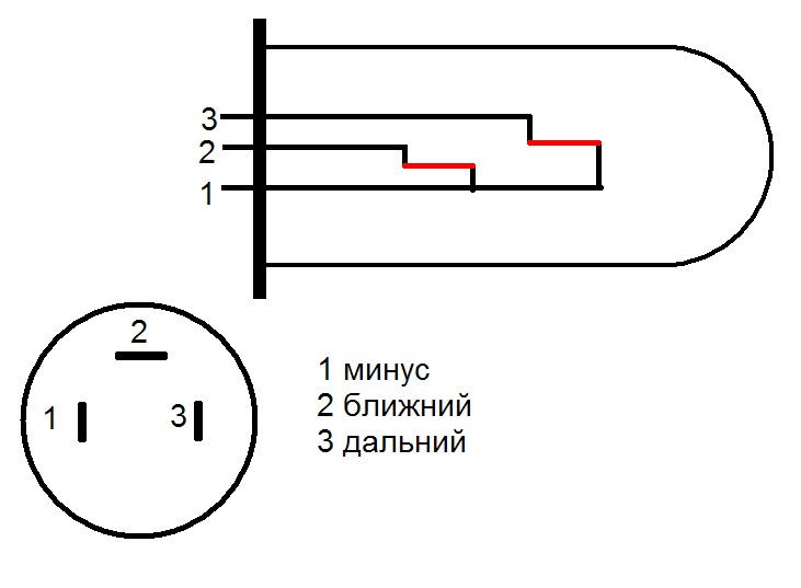

Мот японец, свет всегда ON. Уже почти сделал "индикатор" из сгоревшего предохранителя и лампы H4(распиновка на лампе какая? средний-минус, боковые- ближний и дальний?). Когда на дороге стоял, через стекло передней фары всматривался в лампу- вроде обе нити целые были. В общем не будем гадать, мот пока не в гараже(оставил у друзей недалеко от места поломки),по прибытии буду вскрывать пациента smile Из последнего что делал, переставлял местами фишки с задних поворотников(мот пришел с Японии таким, видимо что то снимали при перевозке, а обратно не так подключили, а я так почти штуку намотал с кривыми поворотниками biggrin )
общий(-) и дальний это боковые контакты
demonizer Дата: Пн, 13.05.2013, 11:41 | Сообщение # 9
Прикрепления: 5180062.jpg (36.5 Kb)
frag-88 Дата: Пн, 13.05.2013, 20:30 | Сообщение # 10
Мотоцикл: DRZ 400 SM
Город: 43 Киров
Сообщений: 92
Подключил индикатор к выходам 2 и 3 лампы))), так и проводил операцию. Диагноз пациента - целая с виду и даже рабочая(если потрясти smile ) лампочка головного света. Внутри что то коротит. Осталось найти япалампу biggrin От чего подходит, где то встречал инфу что от скутеров?
