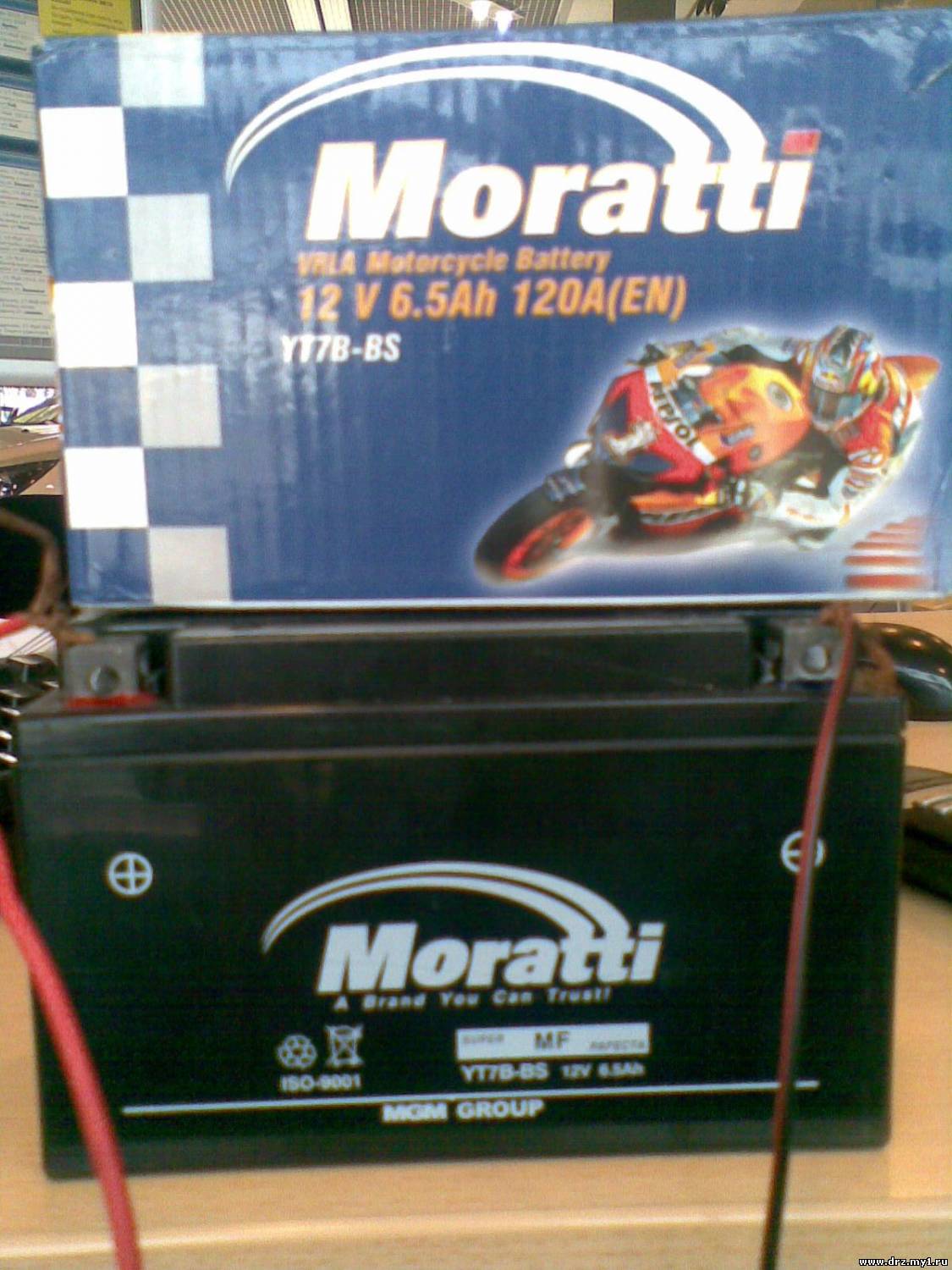

А я себе такой поставил за 1500р. гелевый, вроде, все ОК!!!
Прикрепления: 4459084.jpg (166.0 Kb)

GERCOGSPB, Привет. а где ты его купил этот моратти
igorshin

igorshin, купил в одном из Питерских мото магазов, он был в наличии...
А вообще фуфло этот Moratti, мне его на лето хватило, реально 3 месяца отработал и кончился, ни зарядку не воспринимал, ни чего...
