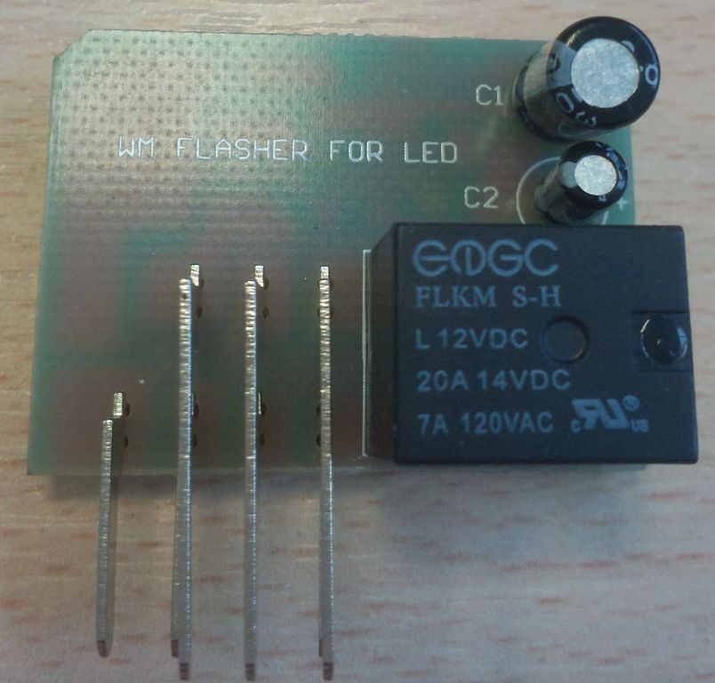

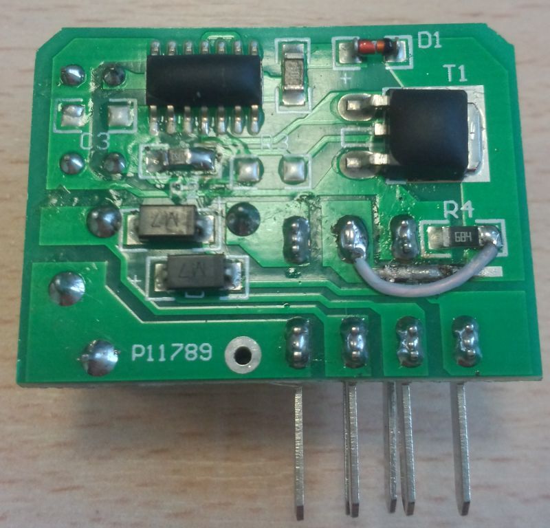

Dimon Дата: Ср, 21.12.2016, 13:21 | Сообщение # 20
Мотоцикл: Drz-400
Сообщений: 11
На мотоцикл установлены LED поворотники и стопарь, реле соответственно не родное.
Причина что не горели поворотники и стопарь в реле, при визуальном осмотре сгорела дорожка.
Дорожку восстановил проводком, стал работать стопарь и правый поворотник.
При включении левого поворотника начинает мигать стопарь.
В электрических схемах не разбираюсь может у кого есть идеи что нужно прозвонить?
Прикрепления: 6418610.jpg (88.5 Kb) · 7022097.jpg (69.8 Kb)
SkaterMF Дата: Ср, 21.12.2016, 15:42 | Сообщение # 21
Любит гуглить перегуглить
Мотоцикл: DRZ-400 sm
Город: Мытищи
Сообщений: 766
Почисть спиртом плату, мне кажется у тебя имеется контакт между соседними дорожками через грязь. Померь сопротивление между разными дорогами.
Exolon Дата: Ср, 21.12.2016, 16:56 | Сообщение # 22
ОБНОВЛЁННЫЙ DIVDIVEX
Иди в любую телемастерскую, и луше вышеизложенную схему дай(чтоб они понимали что на входе выходе).
Сообщение отредактировал Exolon - Ср, 21.12.2016, 16:58
demonizer Дата: Ср, 21.12.2016, 20:10 | Сообщение # 23
Что-то намудрил с проводами пох хвостом. Стопарь к реле никаким боком не относится.
Dimon Дата: Ср, 21.12.2016, 21:31 | Сообщение # 24
Мотоцикл: Drz-400
Сообщений: 11
demonizer, а как же общий "+" который идёт через brake switch
demonizer Дата: Ср, 21.12.2016, 21:36 | Сообщение # 25
В упор не вижу
Dimon Дата: Ср, 21.12.2016, 22:26 | Сообщение # 26
Мотоцикл: Drz-400
Сообщений: 11
demonizer, да согласен не туда посмотрел
Но в хвосте тоже ничего не трогал, буду искать.
Но если один поворотник работает можно сказать что реле исправно?
demonizer Дата: Чт, 22.12.2016, 06:35 | Сообщение # 27
Да, судя по описанию, с реле всё хорошо, а поворотник поженился со стопаком. Смотри провода
