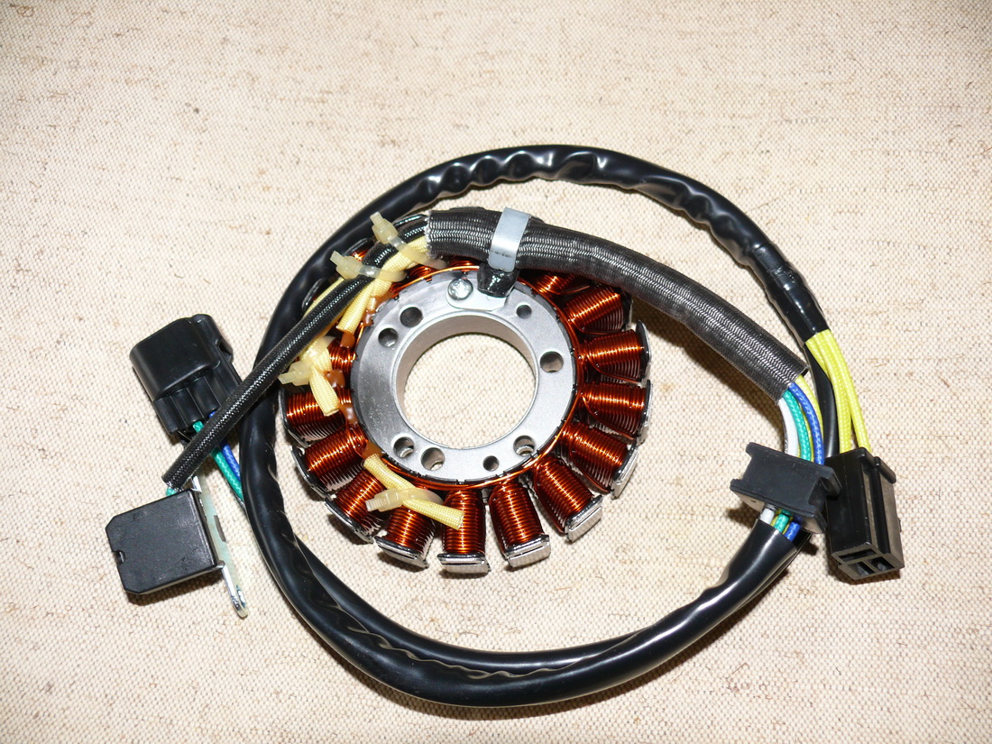

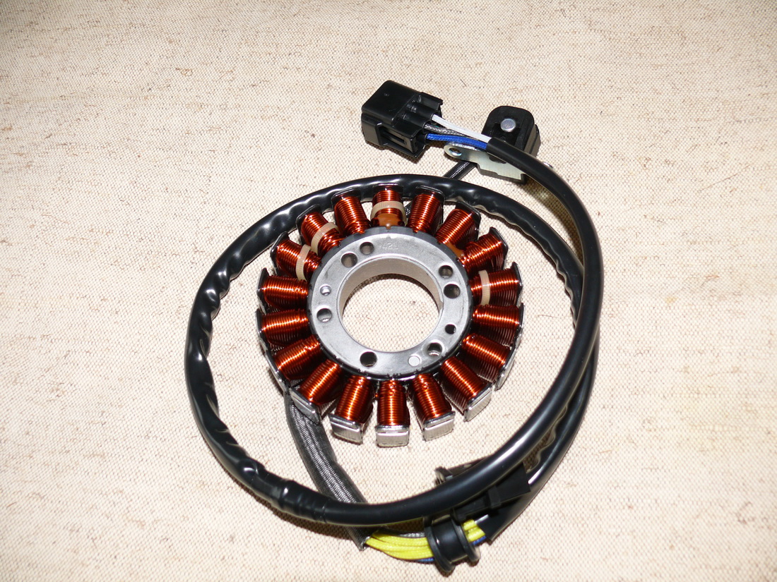

Брал в Японии, это как видно оригинал.
demonizer, А как трубку из стекловолокна одеть на провода она же уже одета, только зафиксирована хомутами как их убрать? На что заменить.
Прикрепления: 5057118.jpg (456.1 Kb) · 7295053.jpg (457.2 Kb)
demonizer Дата: Вт, 03.06.2014, 14:09 | Сообщение # 18
Ну вот смотри, эти белые хомуты рассыпаются через ...(у меня в 2010 году рассыпались на 9-и годовалой с-ке), провода начинают шевелиться и где-то через полгода перетираются и замыкают. Т.е. на новом ОРИГИНАЛЬНОМ статоре можно спокойно кататься лет 5-8, в будущую пятницу разберу-свои пошевелю.
А менять на трубку из стекловолокна, тонкую, перевязать ей статор вместо хомутов. Но новый оригинальный статор, я бы, наверное, оставил как есть. Я к тому, что проблема существует, а производитель ее не учитывает и статора выпускаются без изменений
She Дата: Вт, 03.06.2014, 16:12 | Сообщение # 19
Понятно, удалить хомуты, взять самую тонкую трубку из стекловолокна (а нить капроновую можно?) завязать ее на узел в место удаленного хомута и чтоб не развязалось залить эбоксидкой.
demonizer Дата: Вт, 03.06.2014, 18:26 | Сообщение # 20
Да, именно так. Можно и нить, только проверить, чтобы температуру держала и не вытягивалась
