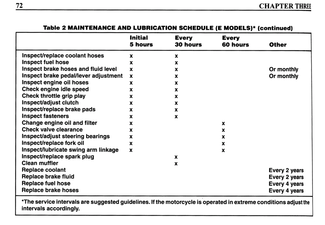

Если поставить счетчик мото часов то с каким интервалом менять масло на дрз?
хочу отказаться от приборки.
Вижу в подписи твоей версия "SM"... На мой взгляд, если будешь ориентироваться на интервал замены для "Е" из мануала, не навредишь мотору... По мануалу для "Е" замена масла и фильтра каждые 60 м/ч. На форуме много информации - почитай, но мануал - это все-таки документ завода... Удачи.
P.s. Мануал сможешь найти в разделе форума "FAQ".
Прикрепления: 4643917.png (244.4 Kb)

Buch, благодарю за ответ! у меня SM в эндуро переделан, а сейчас снимаю всю лишнюю мишуру которая для езды в лесу и в пампасах не нужна совсем.
