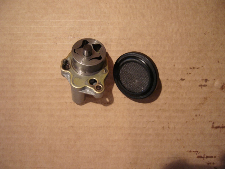

Вообщем вот он, пропавший второй насос, находится в той самой алюминиевой крышке:
...такая система смазки не может работать без двух насосов smile

Garry, а где второй?
demonizer Дата: Вс, 21.11.2010, 23:38 | Сообщение # 34
а эти потертости - норма? eek

Quote (Wert)
А шестерни второго вращаются в корпусе картера, на этом же валу, тока отделёны от этого стальной пластиной - перегородкой.
//www.drz-club.ru/_fr/2/2270617.jpg
Quote (demonizer)
Не знаю, насос не мой, мож все такие.

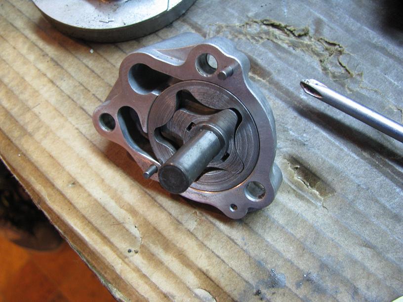

Garry по мне так это одна деталь,только двухсекционная и с разными значениями давлений.

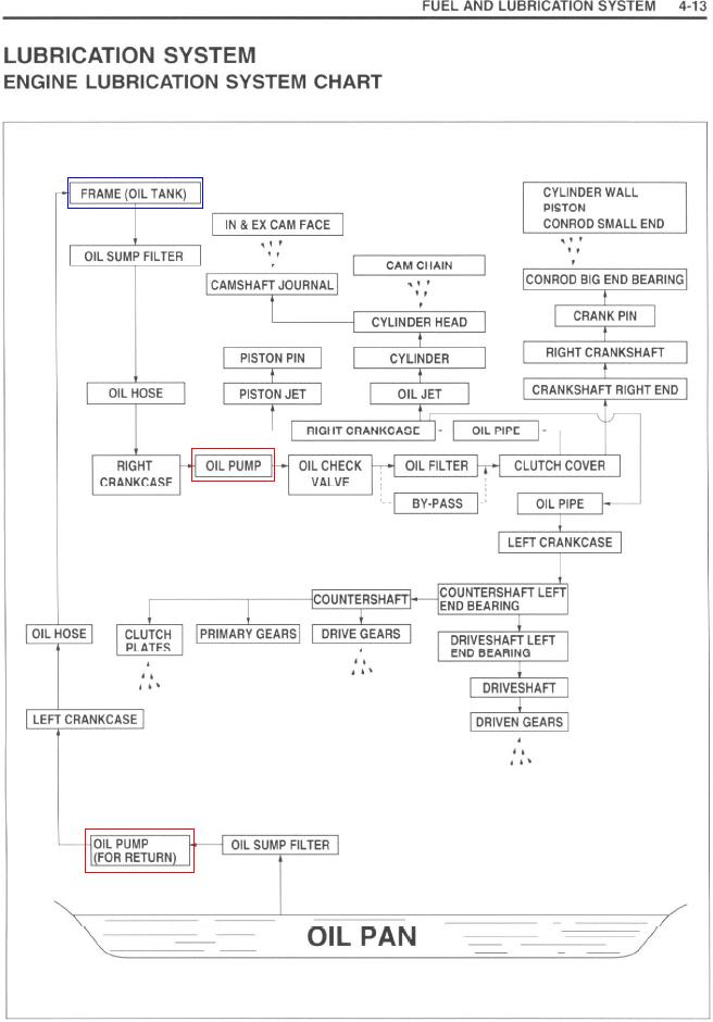

это двухсекционный насос, одна секция которого откачивает масло из картера в бак (с большей производительностью), а вторая секция закачивает масло под давлением из бака через фильтр в двигатель (шестерни поуже, меньше производительность). Тоесть два разных маслопровода, и секции между собой гидравлически не связаны :
