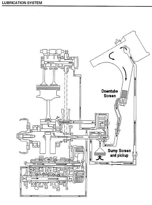

Господа, вот ТАКАЯ ЖЕ "проблема". Достопочтенный She, навёл на эту тему... Только вот кроме слов "ты не очкуй, все нормально... Славик )))" больше резонных успокоений не увидел! Масло залил Motul 300V. До этого лил ВОТ ТАКОЕ и пузырьков не замечал! demonizer, ВОТ писал что у него тоже 300V пенное. Это масло типа такое?

Nick113, у всех пенится, это норма, оно же перегоняется через фильтры, вот и образуются пузырьки, у тебя же не мыльная пена из маслобака выходит верхом
Nick113 Дата: Вт, 20.05.2014, 15:27 | Сообщение # 385
Мотоцикл: DR-Z400 S
Сообщений: 72
d1antre, ну я в принципе тоже склоняюсь к тому что всё в норме! Просто поменял масло, а теперь кажется что что-то не в порядке - пузырьки, поменял антифриз - кажется что греется... Паранойя!!!! cry Тормозуху вообще теперь трогать боюсь!  wacko

Я слабоват в этой среде и сказать могу мало что. Когда выкрутил щуп у меня глаза на лоб я увидел пузырьки. Интересно так на всех деталях или только на щупе. Если на всех то тогда интересно не повлияет на износ двигателя.

ДенисНН, Вот схема передвижения масла по системе. Я думаю должно становится понятно почему пузырится.
Если всё равно не понятно - масло циркулирует по системе и как следствие слегка пузырится.
А ещё пузырьки могут появлятся если залито больше масла чем нужно. Коленвал взбалтывает  biggrin
