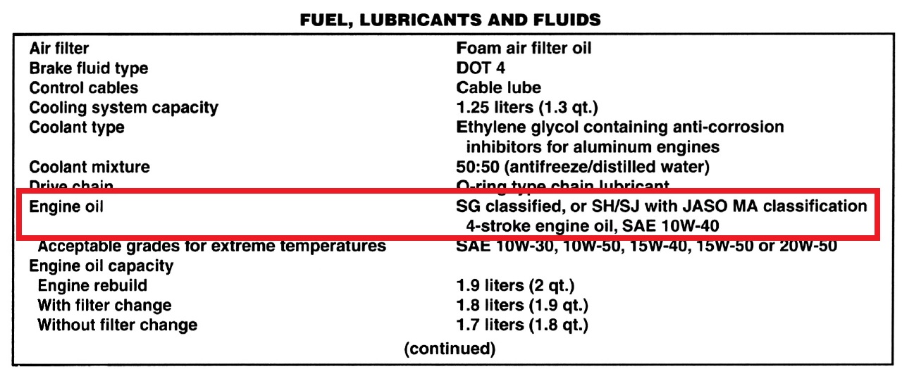

Вывод может быть только один: покупать качественное масло у официального представителя, чтоб исключить шанс покупки подделки.
Марка масла, цвет наклейки на канистре и тип масла - это уже ваш личный кураж.
А вот забывать про рекомендацию производителя не стоит: всё что выше API SG должно быть с Jaso MA.

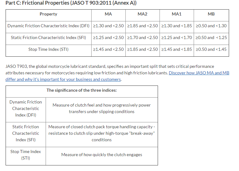

Допуск JASO MA как раз и относится к сцеплению. Чтобы сцепление не проскальзывало и типа меньше изнашивалось, добавляют меньше модификатора трения, т.е. это масло немного менее скользкое. Т.е. грубо говоря в 2016 году делают масло по рецептуре 1989 (допуск SG) года и продают нам в 3 раза дороже пририсовав буковки JASO MA, типа специальное мотомасло, и не вздумайте лить что то другое! Только вот мне не удалось найти реальных испытаний как ведет себя мокрое сцепление с обычным маслом и с JASO MA, где было бы наглядно показано, вот, смотрите, масло с JASO MA меньше изнашивает диски сцепления. Но насколько я знаю такого нет. И те кто использовал автомасло в мотах тоже не замечали повышенного износа сцепления.
Есть тест JASOT903, он показывает цыферьки: динамический индекс трения, статический индекс трения и индекс времени остановки. Это конечно все очень хорошо, только не понятно как это будет работать на моем конкретном мотоцикле. Вот я и решил сам проверить.
Зачем нам Т903? Нужно Жасо МА. Что может быть не понятно: диски проскальзывать меж собой будут меньше.

Т903 и T904 это стандарты испытаний для допуска масла для 4-тактных двигателей в которые входят:  JASO T904-MA, JASO T904-MA2 and JASO T904-MB

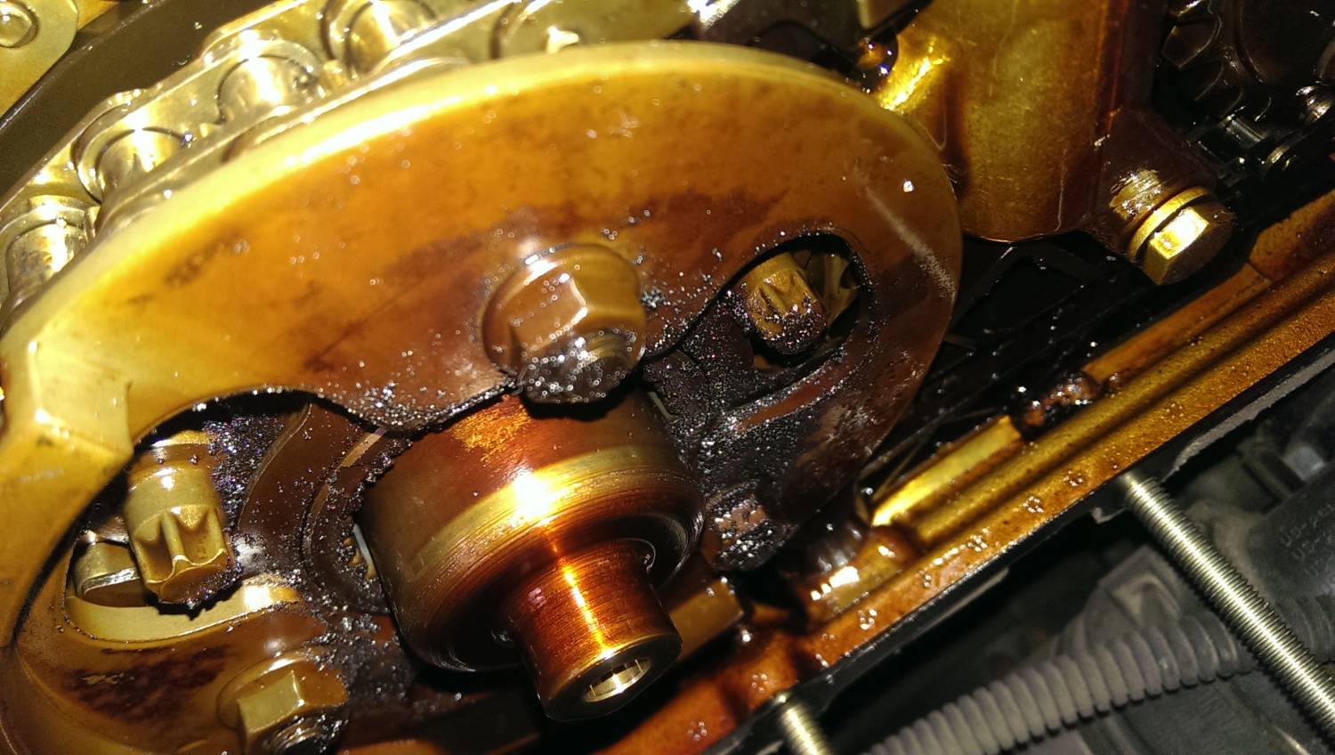

А конкретно этот Тоталь я выбрал не просто так. При тесте на высокотемпературную устойчивость оно показывает превосходные результаты, не дает отложений, не полимеризуется, не теряет вязкость, см фото 1 и сравните с фото 2, тоже Тоталь, но который при высокой температуре тотально полимеризуется, оставляя в моторе то, что показано на фото 3. Продается это масло на каждом углу и подделывать его нет смысла т.к. оно дешевое.
Вот вы про Жасо МА не понимаете, а вот в эту рекламную х***у сразу поверили:
Вам это странным не кажется? Может производитель Сузуки вас на***вает в двойне и вместо масла - можно заливать воду?  biggrin
Если это реклама Тоталя, то как тогда объяснить, что из 5 протестированных образцов оказалось что только 2 выглядят удовлетворительно? Я все это щас здесь выкладывать не буду, если интересно, каталог здесь http://alexey-bass.github.io/bmwservice-oils/  инфа есть блоге Сергея, ссылка там есть.
Вы сами можете проверить результат, для этого нужна только конфорка и консервная банка с маслом, дома не советую проводить, воняет сильно.
