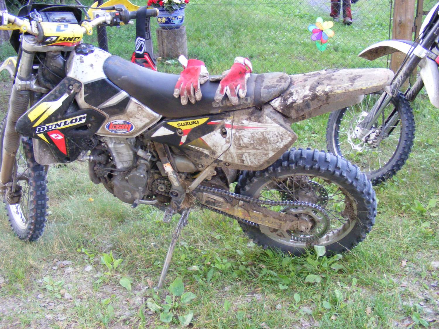

Quote (Alex|FM|)
Либо цепь даже на пустом моте натянута по самые помидоры))))
натянута примерно так :
Прикрепления: 3877274.jpg (318.5 Kb)

Marecki, У тебя цепи без сальников что ли используешь ?

а я прожимаю подвеску с помощью подручных средств (пассажирки на заднам сиденье) до максимального натяжения цепи, когда все три оси вращения: ось ведущей звезды- ось маятника- ось задней звезды выстроятся в одной линии. и в таком положени добиваюсь чтоб цепь слегка провисала. и совсем не смотрю на свободеое провисание в "стоячем" ненагруженном состоянии.
кстати цепь (+обе новые звезды) ездит уже около 20!!! тыс. км! правда эксплуатация дорожная или околодорожная, без грязи. зато вилли- нагрузки ежедневные)))
