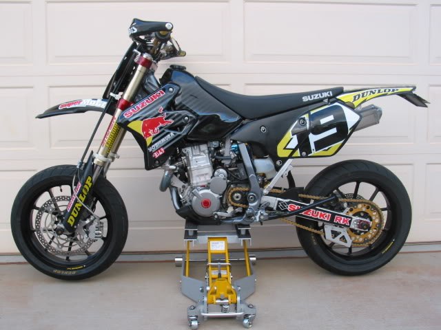

Вот оффигнский вариант подъемника,но где ж такой найти???
Прикрепления: 0351706.jpg (59.4 Kb)

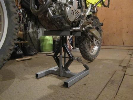

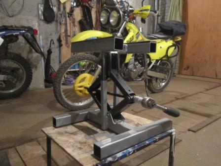

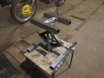

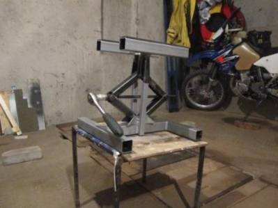

Вашему вниманию представляется подъемник собранный из домкрата (жигули) и квадратных труб.
Основная труба верхней и нижней опоры 40х40, трубы направляющих 15х15 и 20х20.
Девайс хорош при наличии ненужного домкрата, даром добытых трубах и более менее ровных руках, в противном случаи выйдет не дешевле предлагаемых тут подъемников. Хотя полученное удовольствие от собранной своими не кривыми руками, а не купленной вещи тоже чего та то стоит biggrin .
Из минусов; тяжеловат (хотя куда из гаража его таскать), процесс вывешивания занимает большее время по сравнению с рычажными вариантами.
Из плюсов ; универсален как по ходу подвески мотоцикла ( если ДРЗ вывесил то и большинство других сможет), так и по грузоподъемности, в общем у кого не один байк тому будет удобно. Исключено незапланированное опускание и роняние мотоцикла при неаккуратной эксплуатации подъемника. На подъемнике мотоцикл стоит устойчиво, не качается ( чтобы избежать люфта обязательно 2-е направляющие)
Прикрепления: 1354603.jpg (37.9 Kb) · 8181042.jpg (33.5 Kb) · 7287350.jpg (34.0 Kb) · 8740986.jpg (35.2 Kb)

Цитата vladimir-gulenko ()
Вашему вниманию представляется подъемник собранный из домкрата (жигули) и квадратных труб.Основная труба верхней и нижней опоры 40х40, трубы направляющих 15х15 и 20х20.
Девайс хорош при наличии ненужного домкрата, даром добытых трубах и более менее ровных руках, в противном случаи выйдет не дешевле предлагаемых тут подъемников. Хотя полученное удовольствие от собранной своими не кривыми руками, а не купленной вещи тоже чего та то стоит .
Гениально!
klr650 Дата: Пт, 16.10.2015, 10:25 | Сообщение # 37
Гениально , но долго .   wink
RICCO Дата: Пт, 16.10.2015, 20:33 | Сообщение # 38
Ну да, одной рукой мотоцикл держать, а другой долго ключ дрочить.....не удобно

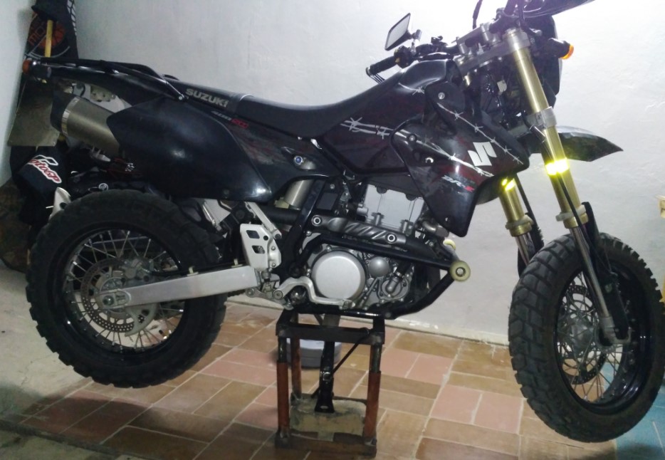

На досуге из подручного материала и свободного домкрата, заколхозил вот такой подъемник.
Мот стоит очень уверенно на подъемнике. Цена вопроса только потраченное время 1 час.
